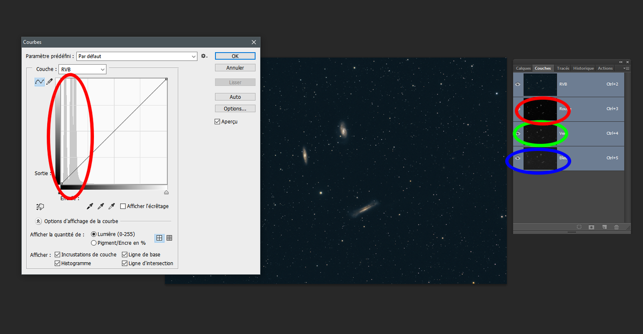

Hugues ; ça ne va pas
tes couleurs sont fortement déséquilibrée
plutôt qu'un long discourt :
Re: Le triplet
Publié : 01 juin 2018 15:00
par hoxca
Ça serait aussi simple :)
La dynamique de chaque couleur n’est pas la même car un traitement des gradients est passé préalablement !
C’est un bon exemple de sujet pour la rubrique traitement :)
