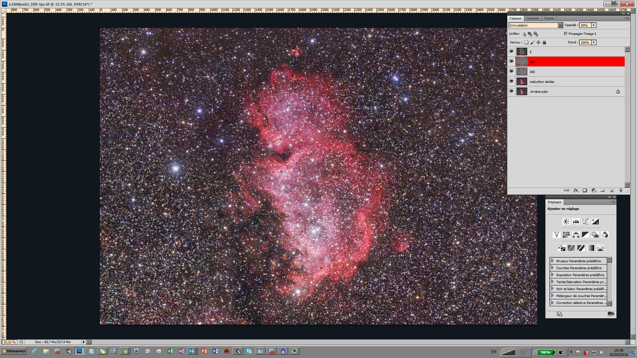

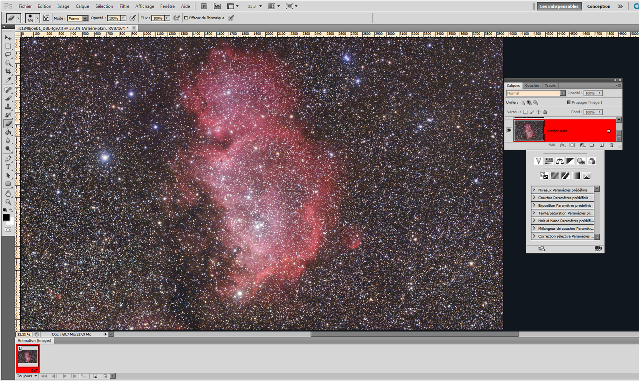

mon traitement
niveau
brute
1ere eval
2nd eval
3em eval
extraction du fond ciel manuel
apres avant
encore de l'histogramme
de la courbe cette fois
saturation
création d'un vignette de travaille rapide
essais erreur avec tgv denoise
avant / apres
Image Image
(ici les valeurs choisies au final)
puis export sous psp (suite ci dessous)
astronono
Messages : 892
habite à : Saint Gervais
Fonction : Président
Localisation : St Gervais 95
Re: IC1848 à Valensole
Message non lu par astronono » 26 sept. 2018 14:26
sympa le tuto !!
Merci frédo.
bruno
Messages : 17053
Message non lu par frédogoto » 26 sept. 2018 16:10
pas finis !

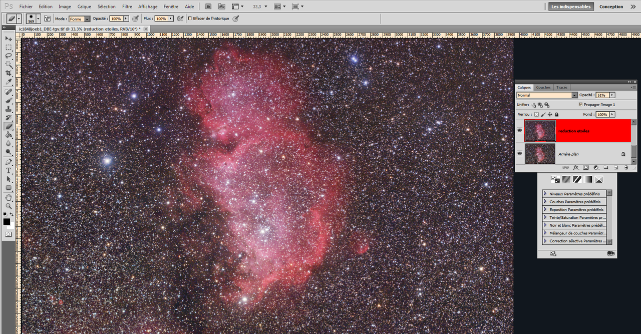

donc dans photoshop :
duplications de l'image sur 4 claques
calques : legere reduction d'etoile et claque calé a 50% de transparence
claques 2 3 et 4 filtres passe haut
calque 2 : 190 pixel
calque 3 : 62 pixel
calque 4 : 4.6 pixel
je vire les etoiles sur tous les calques sur le calques 2 et 3 par le filtre "antipoussière calé a 5" sur le calque 6 par une selection de truc brillant
ici juste le calque @ 190 pixel mis en mode inscrusation et transparence 50%
ici juste le calque 3 (62pixel) : meme punition
ici le calque 4 avant apres
enfin tout mixé
Messages : 17053
Message non lu par frédogoto » 26 sept. 2018 16:35
puis après avoir aplati l'image a mis en renforcement légéer de 74, 1, 0 :
