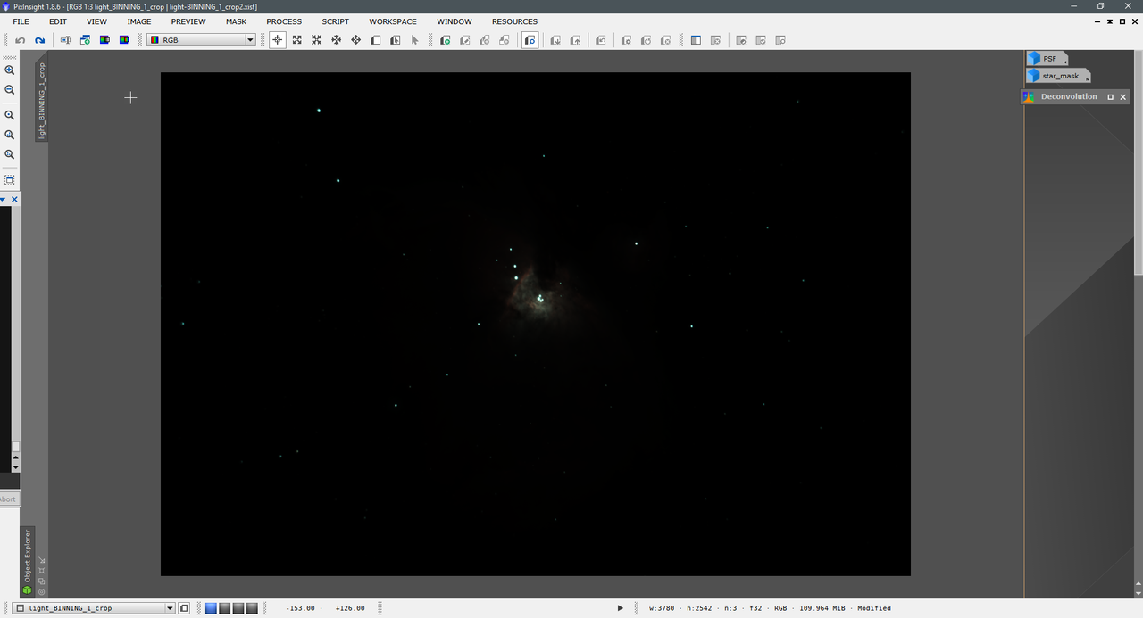

tutoriel de traitement d'une image en ciel profond : nébuleuses
Publié : 24 févr. 2019 16:37
plutôt que faire des dizaine de capture d’écran j'ai fait 1 vidéo
voici l'image de départ, j'ai légèrement remonté les niveaux "normalement" et ensuite la video démarre
https://youtu.be/OYVY3s6VS6w
[BBvideo=1280,720]https://youtu.be/OYVY3s6VS6w[/BBvideo]
