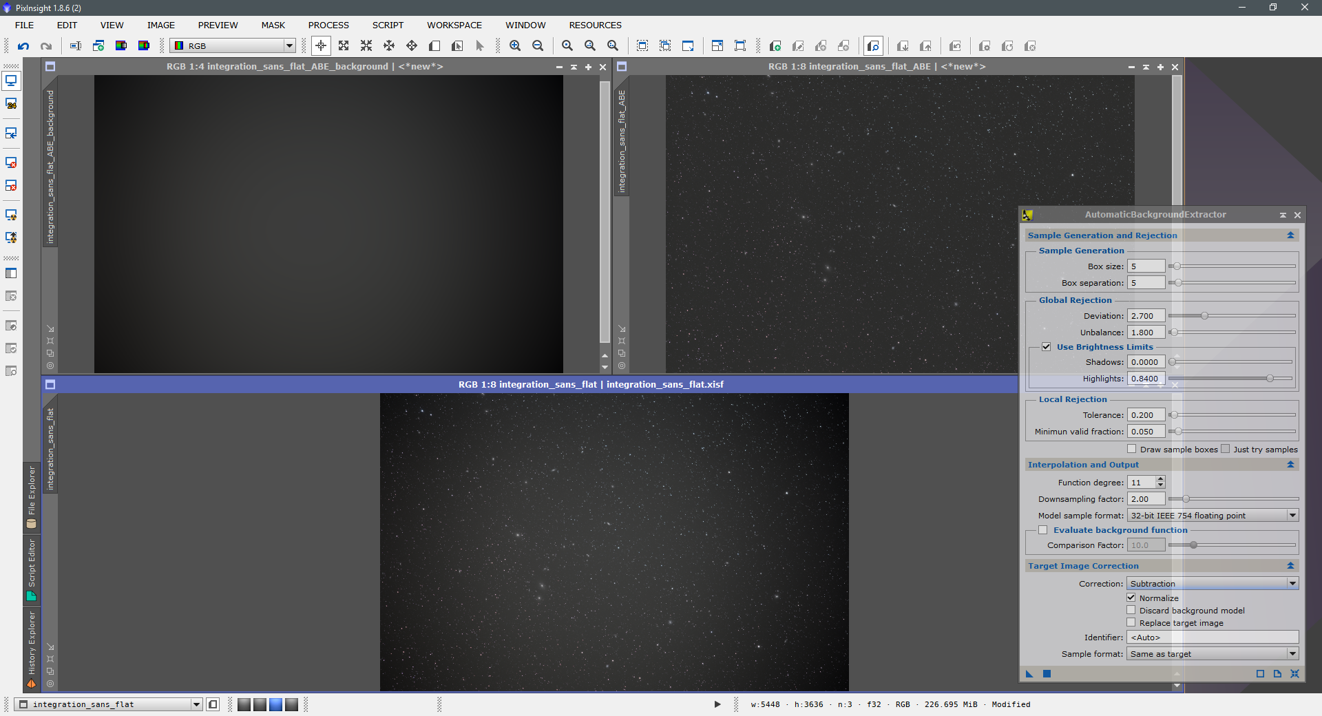

il marche tres bien DBE
Re: Ch Markarian : pb au prétraitement
Publié : 12 mai 2019 14:07
par frédogoto
je travaille sur ton image la, je t'enverais le truc une fois fini
Publié : 12 mai 2019 14:26
par frédogoto
Publié : 12 mai 2019 14:27
par frédogoto
Publié : 12 mai 2019 14:28
par frédogoto
Publié : 12 mai 2019 14:29
par frédogoto
et voila. bonne balade
Publié : 12 mai 2019 18:56
par Loic
je ne comprends pas ...
je reprends les mêmes réglages que toi pour ABE
je n’obtiens pas vraiment la même chose
enfin, j'ai l'impression .. on dirait qu'il y a un fond diffus et épars ... que je ne retrouve pas sur ton impression écran
Publié : 12 mai 2019 19:04
par frédogoto
fis toi plaiz ... ^^
le fichier piginside
https://www.avex-asso.org/filerun/wl/?i ... iCPLqyVokW
pour le ABE j'ai fais de histos au préalable pour remonter le FDC
