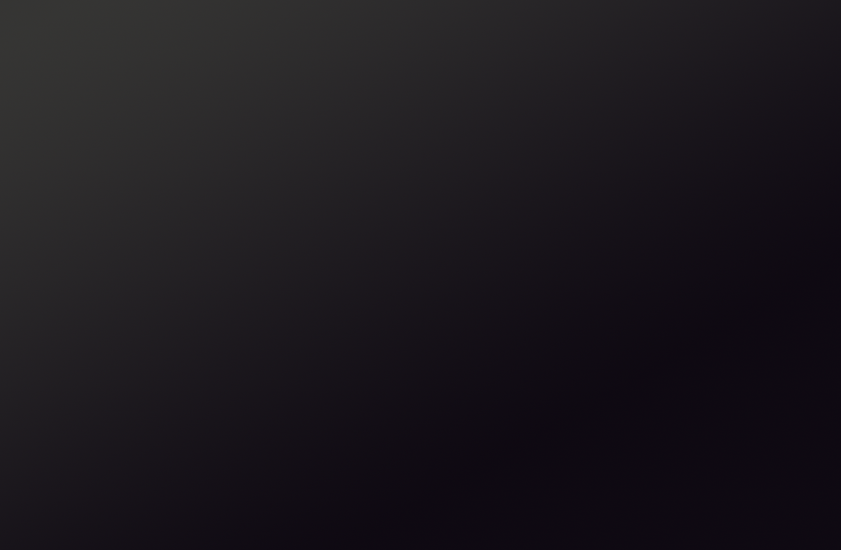

Loic : je pense que ton retrait de gradiant est mal adapté
quand je vois ceci
https://i.postimg.cc/sfmWkbJ7/Capture-Back-DBE.png
ça ne peux pas marcher :a vue de pif ton gradiant devrait plutôt ressemble à ça
soit en gros l'inverse et surtout sans les macrostructure
alors ce n'est pas facile tu as énormément d'etoile qui pollues les mesures : du coup plus tu as d’étoiles dans ton échantillon plu le fond est interprété comme clair.
il faut que tu place tes point manuellement dans les zone les plus sombre des secteur : typiquement sur le nuages sombre. vue la configuration de ton gradiant tu peux essayer aussi par itération successive de créer un gradiant dans photoshop et ensuite le divisiser dans pig (ou photoshop), il va te falloir a vue de pif une dizaine d'essais erreur pour commencer à approcher le resultat
quand je vois ceci
ça ne peux pas marcher : a vue de pif ton gradiant devrait plutôt ressembler à ça
alors ce n'est pas facile tu as énormément d'etoile qui pollues les mesures : du coup plus tu as d’étoiles dans ton échantillon plus le fond est interprété comme clair.

Ok, fredo, je m'y suis collé
donc ...
d'abord, avec DBE, j'ai placé les échantillons 1 à 1 , 1096 en tout O_O (vive le full frame)
et ça donne ça : le modèle (toujours pas top, j'ai trifouillé le "smoothing factor" vers 1 pour "lisser" le modèle, ça n'a rien changé), puis la version corrigée
quand tu me montres ce que le modèle devrait être, je me suis dit qu'il ressemblait beaucoup au modèle obtenu avec ABE
qui donne ça
effectivement , il y a quelques différences, en faveur pour la solution ABE a priori (tu confirmes ?) :
- la zone sombre dans le coin haut gauche semble plus sombre avec ABE, et moins homogène (il reste quelque chose dans le coin, mais c'est peut être normal, non ? un autre nuage ...).
- idem pour la zone inférieure gauche, autour de l'étoile principale.
- la zone nébuleuse à gauche de M16 (près du bord) est plus "lisse", comme si DBE avait amélioré certains détails (ce qui n'est pas le but recherché a priori).
- de même, au centre, en bas, la zone sombre est plus large avec ABE qu'avec DBE
- M17 ressort bien mieux
donc je garde la version "ABE" et je passe à la suite du traitement linéaire ... , demain :)
