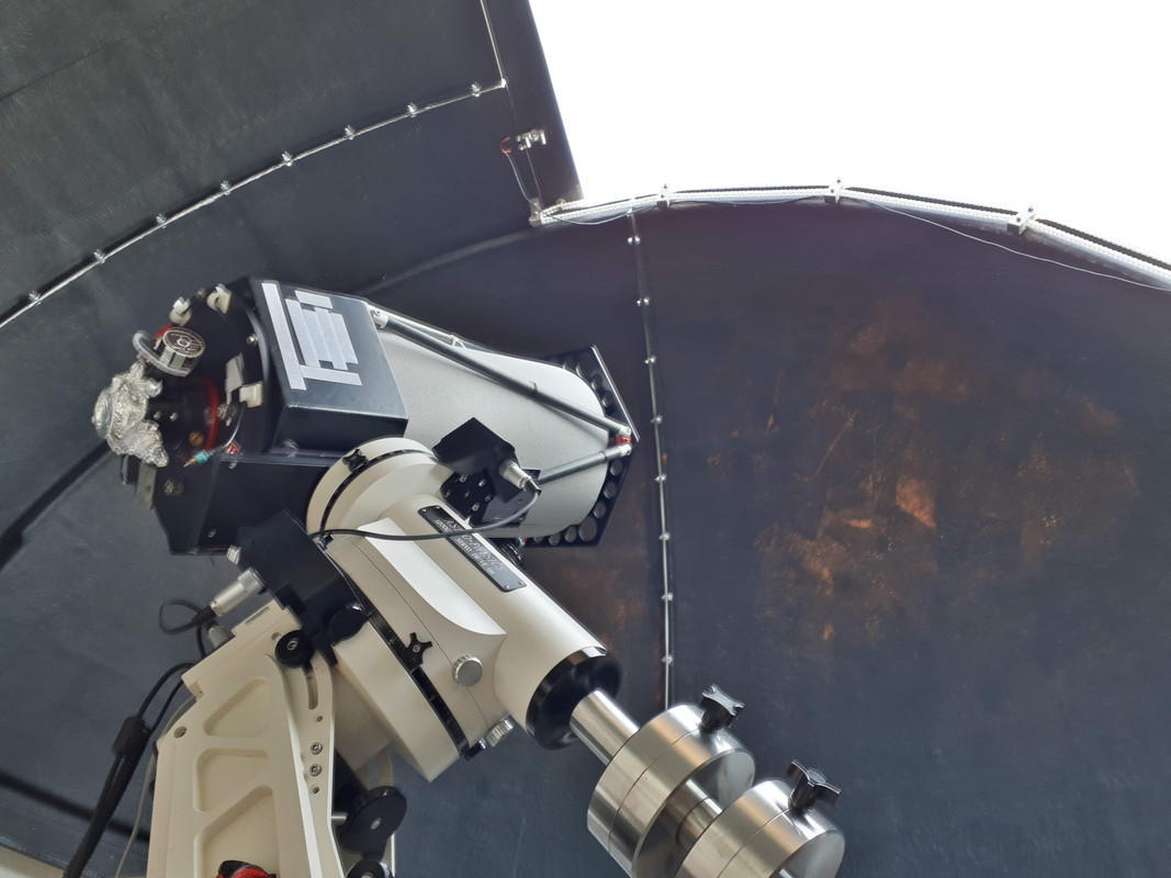

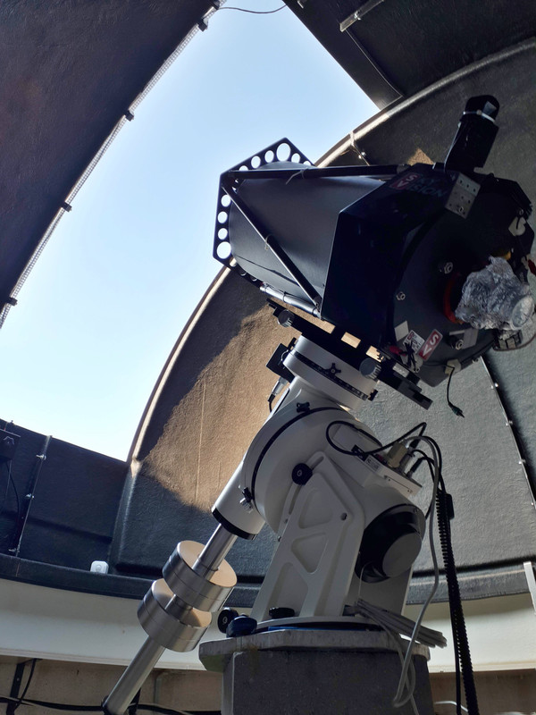

Nouvelle séance de travail dimanche 26 aout à L’observatoire
Nous avons reçu deux blocs de prises 220v téléopérable à distance
sur chaque bloc, 4 prises sont pilotable, les deux autres sont de simple hub. C’est assez sympa, car outre le fait qu’on peut allumer ou éteindre du matériel a distance, on peut programmer des heures ou tel ou tel prise doit être allumée ou éteinte !
Ainsi j’ai pu programmer la ventilation de l’observatoire le soir entre 17h et 21h et le matin entre 7h00 et 8h30.
Le pc principal et ses accessoires sont également géré sur une prise, le télescope et ses accessoires, sur une autre prise et enfin la coupole + cimier sur une dernière prise
Il nous reste un second bloc prise qui lui pilotera les camera de surveillances, le pc secondaire et d’éventuelle futur accessoires (lumière, chauffage)
Nous avons monté la FSQ d’axel au-dessus du RC250. Non Sans mal tant les questions d’équilibrage se sont avérées critique, il a fallu démonter l’ensemble et bricoler la queue d’ronde femelle de la monture de fifi pour que tout fonctionne enfin (je n’ai toujours pas compris pourquoi on ne s’est pas contenté de tourner l’axe dec de 180° plutôt que de démonter carrément scope + platine)
L’ensemble ne manque pas d’allure

Première lumière de l’observatoire
En ce beau dimanche de septembre nous avons effectué la première lumière de l’observatoire CPAFO
Apres avoir bien galéré une patie de la soirée a effectuer une première résolution astrométrique et une bonne mise au point, le reste est allé au sens strict tout seul
Nous avons installé Sharpcap vers minuit trente et les première capture débutaient moins d’1 quart d’heure plus tard, cela en dis long sur la facilité de prise en main de ce logiciel génial qu’Axel et moi vous recommandons chaudement
Nous avions préinstallé la camera zwo290mc (non refroidie) au foyer de la FSQ106
En fait nous n’étions partis que pour faire des test, surtout que la lune est encore bien présente et envahissante, mais mis a part la galère d’astrométrie du début de soirée, le reste à roulé tout seul
La mise en station de la monture bien que perfectible est tout a fait passable.
Nous avons donc effectué quelques goto puis nous nous sommes arrêté sur m27 car le champs de l’image cadrait bien avec l’objet
Voici une capture d’écran pendant les acquisitions
j'ai 207 images acquise car j’étais fondu de fatigue et pour une premiere j'ai pas hyper insisté
Ce matin j’ai fais des flats sur le ciel…a l’occasion d’un goto sur capela qui était proche du zenith, quelle fut pas ma surprise de constater qu’elle était visible en plein milieu du champs et surtout en pleine journée !!!.
Par curiosité j’ai essayé d’autre étoiles du secteur, Castor et Pollux dans les gémeaux sont également bien visible quoi plus faiblement.
En revanche la limite de procédé est que ce sont les étoiles zénithales qui sont accessibles. Le autres, quand on commence a descendre vers l’horizon, ça comme a devenir sacrement « blanc » au point de ne plus vraiment pouvoir discerner les étoiles
Je vais attaquer un petit traitement vite fais de m27. On verra ce que ça donne

L’observatoire amorce une pente plus raide dans da sa monté en puissance
Désormais, la FSQ106 est équipé d’une caméra grand champ (Atik 11k) d’une roue à filtre, Axel et surtout Phillipe s’y sont collé ce weekend
Hier soir j’ai fait quelques test, d’autoguidage d’une part, d’indentification des filtres de la raf et des test pour automatiser la clôture de l’observatoire, (park dome, télescope, camera)
J’ai également lancé une petite séance sur la trompe mais je n’ai qu’une quarantaine de poses (300s en bin X2) car lui nuit était bien avancée après tous ces tests quand j’ai lancé les acquisitions. J’en relancerai la nuit prochaine pour compléter et si on a encore la chance d’avoir une nuit de beau temps , je ferais les RGB (il faut que je calibre le décalage de map de chaqu’un d’eux)
Donc la partie FSQ106 est quasi opérationnelle
J’ai remarqué que la monture était equipé de 2 port DB9 pour le focus ! on va sans doute pouvoir simplifier un peu la filasse et la gestion du focus s’ils s’avèrent suffisamment précis
Ci-dessous les deux cartes de câblage (puissance et data mis à jour)
