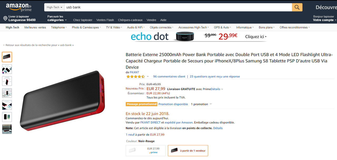

voici le dernier gadget
avec un doubla avantage il peu etre allimenté par le MHP ou tout autre hub usb, ou encore par un power bank
ci dessus mon power bank. je trouve ça plutot pratique
cout 100% maison :
total 28€ USB bank + 31 € pour le convertisseur 5v -> 7.5v = 59€ pour 25 A disponible, soit 2.36 € par ampere
