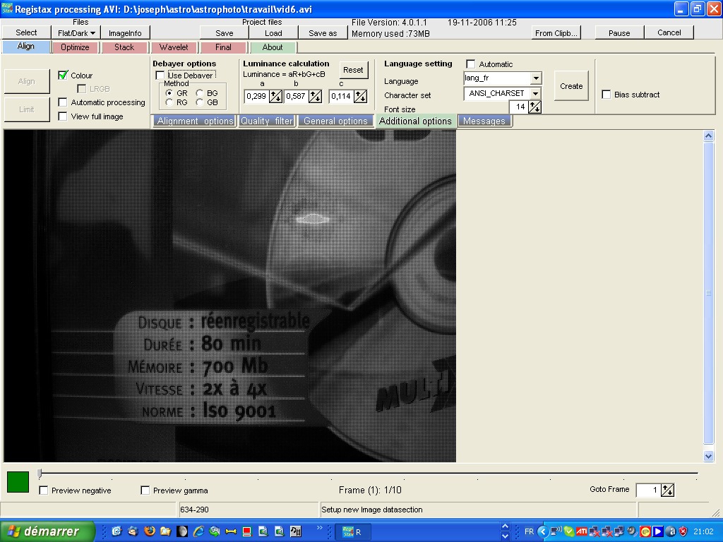

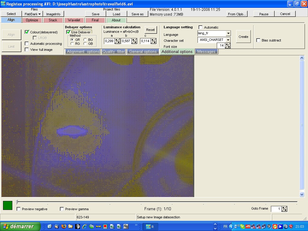

ça fait plusieurs fois que je fais des tests de nuit avec le mode raw de la toucam et a chaque fois je suis repassé en mode couleur optimisé car je n'arrive pas à traiter les avi capturés en mode raw.
Alors comme des images valent mieux qu'un grand discours je vais vous mettre des images des différentes étapes.
Image dans qfocus avant de lancer la capture
Image dans Qfocus pendant la capture
Image dans registax avant activation du debayer
Image dans registax après activation du debayer
Voilà tout est dit... je me retrouve soit avec une image couleur complètement floue soit avec une image noir et blanc qui montre la matrice !
Des avis?

Bizarre ça marche avec IRIS (capture et décodage) ou capture avec Qfocus et décodage IRIS. Mais décodage REGISTAX et aviraw ko. L'image correspond à un zoom sur le coin supérieur gauche avec une trame très visible et des couleurs pourries!
C'est bête c'est justement avec registax que je suis le plus à l'aise en planétaire!

j'ai trouvé... ça vient de format de capture En I420 et en IYUV ça marche.
En YUY2 ça merde...
Va comprendre ça.
