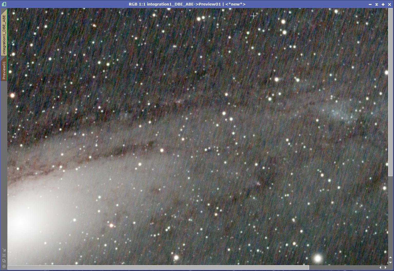

Message non lu par frédogoto » 04 août 2017 09:53
hoxca a écrit :
03 août 2017 23:38
Soyons pragmatique...
L'alignement de la star adventure ne sera jamais parfait.
Le décalage induit par la dérive ne pourrait il simplement pas suffire pour réaliser ce dither ?
c'est justement ce qu'il faut eviter
car ça provoque ce genre "d'anomalie"
le seul moyen d’éviter cela c'est le déplacement aléatoire en X et Y entre les poses
