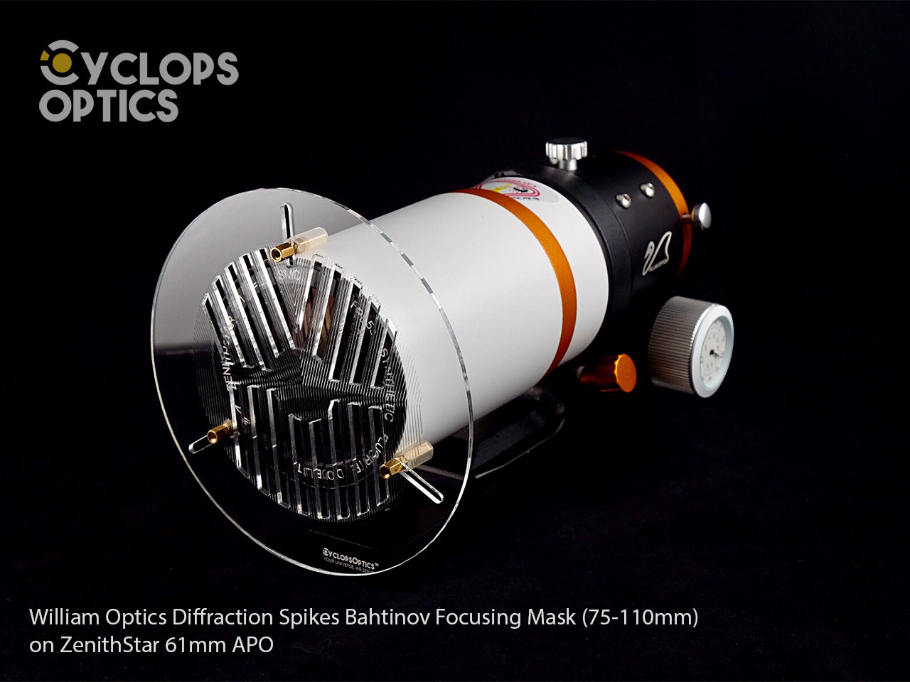

Pour ceux qui ne connaissent pas, c'est un accessoire que l'ont met devant l'objectif du telescope et qui permet grâce a un jeux difractoire d’obtenir des aigrettes sur les étoiles
Cela permet de vérifier que la mise au point est bonne : l'aigrette centrale se décale vers le haut ou le bas si la mise au point est perfectible
de tout temps on a utilisé ces systèmes en bois, en plastique ou en métal
désormais c'est proposé en acrylique transparent
ça marche, est ça marche même bien mieux que les masque en métal : 2 x plus de lumière passe !

C'est bien intéressant ça ! :)

Çà devrait pouvoir se faire avec une imprimante 3D....

je ne connais pas grand chose en imprimante 3D, mais la matière existe t'elle en transparent ?
