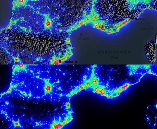

finalement il n'est pas possible d'appliquer une cartographie des couleur" dans global mapper si les donnée ne sont pas reconue comme etant des donnée altimétrique..
j'ai bien essayé de faire croire au logiciel que les donnée de PL etaient des données d'alti mais rien y fait >:((
donc retour a la case photoshop avec les interminables manipe qui vont bien pour ajuster et qualibrer
en revanche, un fois fait j'ai pu importer mes cartes dans globalmap et y intégrer un fond de caret altimétrique téléchargé en ligen en temps reel (bien plus precis que mes propres fond actuels
je peux même ajouter des données vectorielle comme les département, des communes. la je cherche a intégrer les nom des villes
sur cette vue vue avez une simu si l'europe passait en un éclairage LED qui remplaceraient à 75% l’éclairage sodium classique :X

Message non lu par Fred_76 » 04 avr. 2016 13:04
Courage !!!
J'ai une préférence pour la version que tu es en train de sauvegarder, c'est à dire sans les ombrages sur les reliefs (je trouve qu'ils perturbent la lecture).
A+
Fred

Message non lu par frédogoto » 04 avr. 2016 15:15
Fred_76 a écrit :Courage !!!
A+
Fred
alors pour info je vais faire les versions suivantes.
BD = basse def (taille A3 @ 300dpi)
MD moyene definition taille (A1 @ 300)
HD = full ( A0 X2 @ 300dpi)
1 PL fausse couleur sans toponymie => PDF georef crypté MD, Geo Tiff HD, PNG MD, google earth HD et goolemap VHD (c'est l'export en court interminable)
2 PL Fausse couleur avec topo + relief => PDF MD , Geotiff MD, Jpg BD
3 PL LED fausse couleur simple => GoogleEarth HD + GeoTiff MD + PDFgeoref crypté MD
3 PL LED fausse couleur relief + topo (simplifiée) => PDF georef crypté MD + GeoTiff HD
4 PL Led vraie couleur Naturel simple => GoogleEarth HD + GeoTIF hd + PDFgeoref crypté MD
5 PL Led vraie couleur Naturel topo + relief => GeoTIF HD + PDFgeoref crypté MD
6 PL sodium simple => GoogleEarth HD + GeoTIF HD + PDFgeoref crypté MD
7 PL Sodium relief + topo => GeoTIF MD + PDFgeoref crypté MD
donc comme tu peux le voir je ne suis pas au bout
