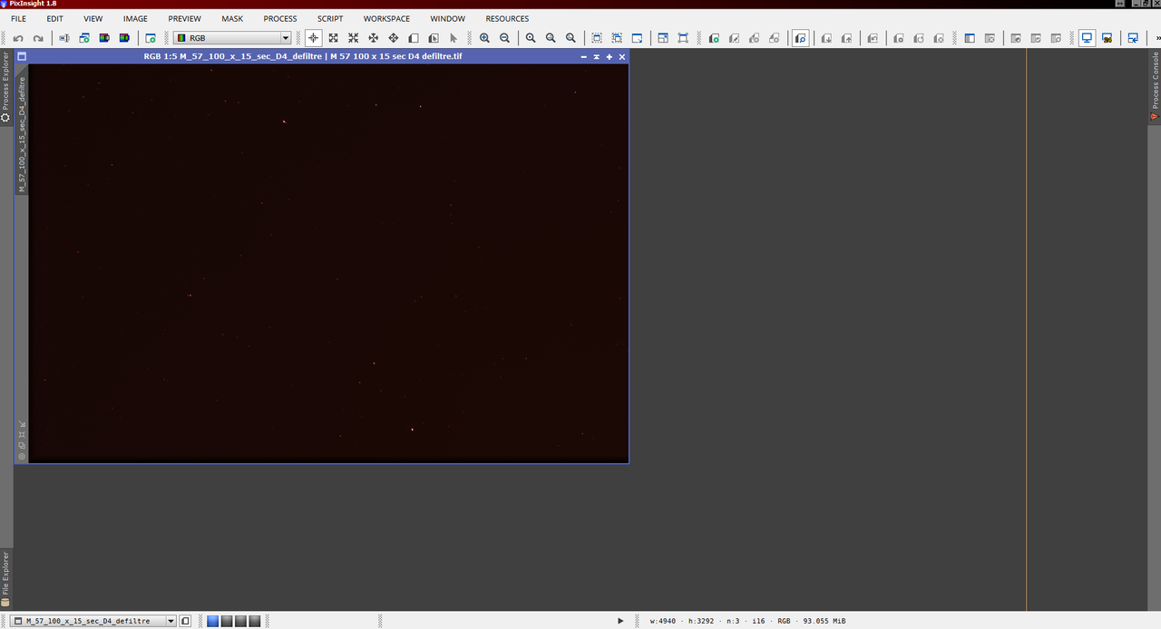

c'est shooté avec un Nikon D4 defiltré avec un objo de 300 + doubleur, cette photo à été réalisé par Serge Brunier en pleine ville (proche Paris)
100 poses de 15 secondes

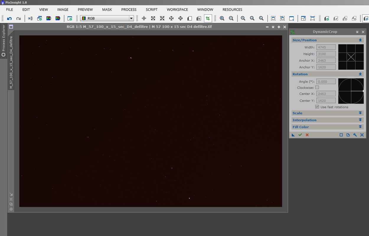

on recadre pour eviter les soucis de bords

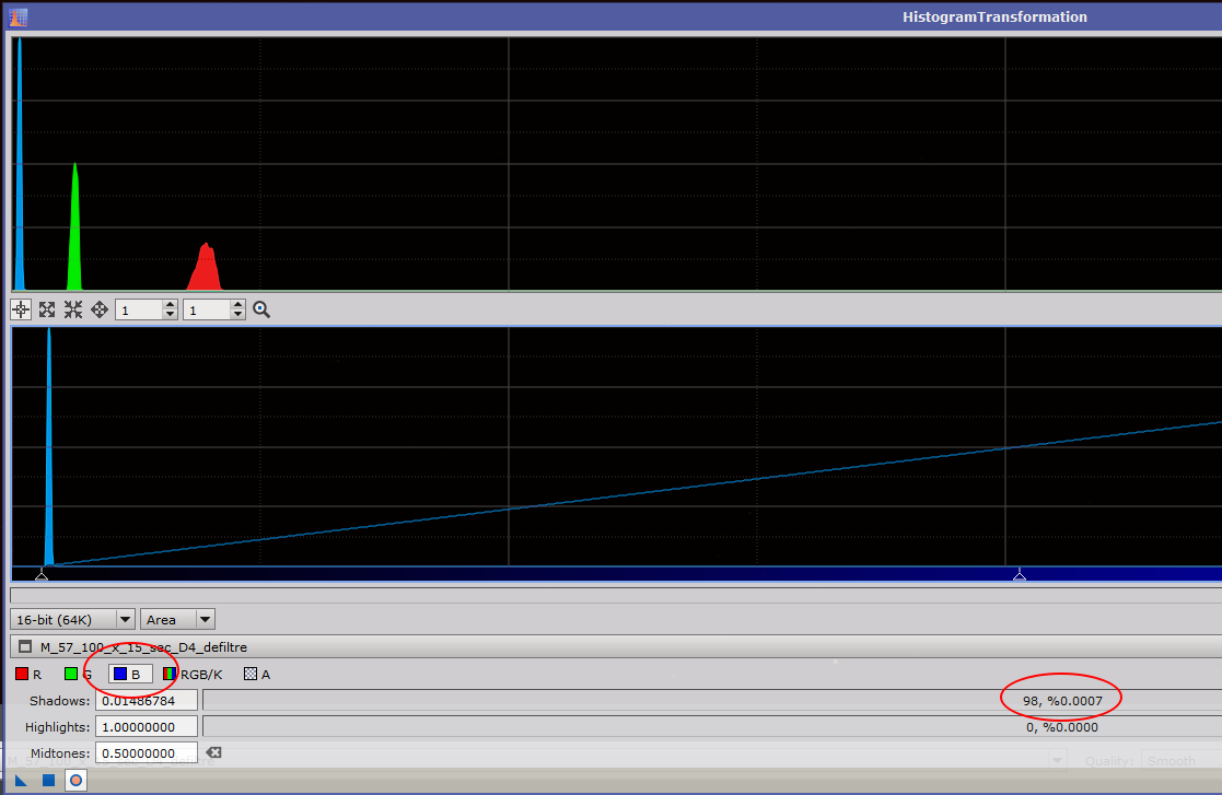

puis on attaque les histogrammes.
il faut que le pixel noir commencent la ou les histogrammes de chaque couche commencent mais on ne doit en aucun cas les attaquer : il faut s'arrêter un peu avant
ici sur la couche bleue(on traite chaque couche de manière différenciée)
le chiffre entouré est le nombre de pixel "perdu", c'est a dire que l'action sur la courbe a transformé des pixels en noir total e, dtruisant les information qu'ils contiennent. 1 centaine de pixel n'est pas gênant, un millier oui, il faut donc avoir la main douce

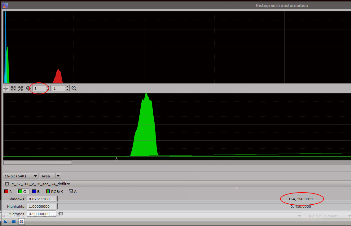

on renouvelle l'opération avec le vert (notez que j'ai zoomé sur la courbe 8x pour avoir plus de précision)

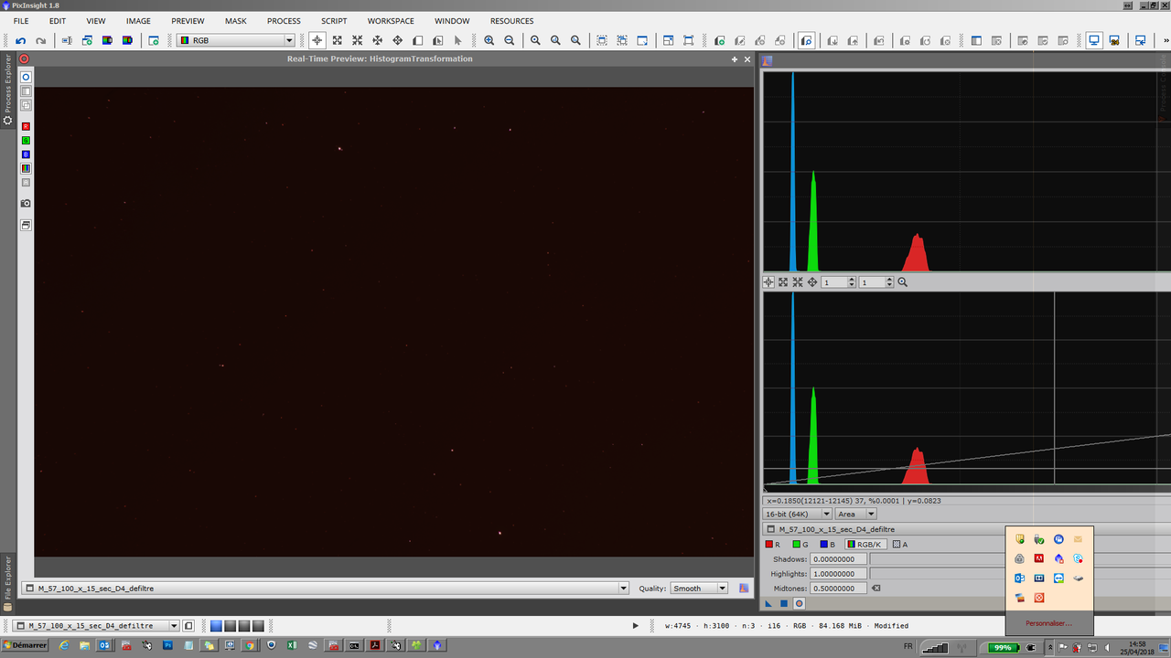

enfin le rouge, fortement sur représenté du fait de la pollution lumineuse
noté que les histogrammes se confondent plus ou moin, a justera au mieu plus tards, le fond de ciel est "neutralisé"

apres avoir validé une premiere fois les parametres, je continue a jouer sur la courbe avec le curseur des ton moyens
