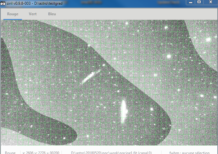

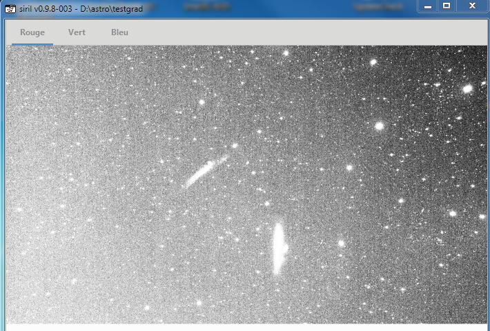

depuis plusieurs jours je galère avec la troisième image faite dans le Quercy.
En additionnant 80% des 360 poses de 30s j'obtiens une image avec un énorme gradient.
Je n'ai pas encore pu savoir ce qui s'est passé cette nuit là car avec Fredo on a lancé les poses et nous sommes allés nous coucher!
Mais passons. Ce qui est surprenant c'est que la fonction de retrait du gradient donne des résultats étonnants.

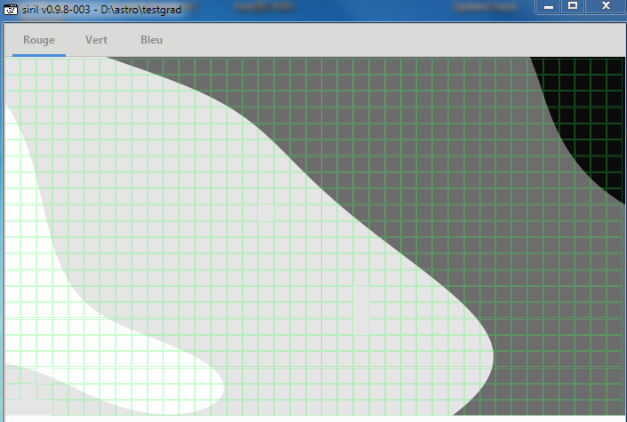

voici l'image du gradient avec des seuils fortement resserrés
et voici ce que donne l'image après soustraction du gradient
J'ai essayé pas mal de choses en terme de gestion du pre-traitement mais rien n'y fait. J'ai supposé que cela pouvait venir des flats, mais même sur des images non traitées cela donne la même chose. J'ai l'impression que cela empire avec un stacking de type médiane avec réjection et que c'est un peu mieux avec un stacking en mode somme.
En fait même avec une seule pose brute si on effectue cette même opération de soustraction du gradient et on tire le seuils à mort alors ont voit ces formes se dessiner.
Quelqu'un à une idée!

Il ny a pas assez de niveaux de gris dans ton gradient (seulement 4 niveaux).
Ça fait comme si le gradient et l'image étaient codés avec un nombre de bits très différents.

sinon tout pareil qu'axel
on dirai que ton gradient est en 8 bit... et que ton image est en 16 ou 32 bit

Oui j'ai fait tellement d'essais qu'il n'est pas impossible que je t'ai fourni une de mes brutes d'addition par somme (et non pas une avec rejection).
Sinon site à la remarque d'Axel, j'ai juste appliqué sous iris un log pour la dynamique soit redistribuée et là miracle puis de posterisation dans l'extraction du gradien... Par contre je me demande comment pix a lu le fit et étalé la dynamique de l'image!

Nouvelle addition faite dans la nuit en mode linear fit. Passage par un log iris et retour sous SIRIL. Le retrait du gradien sans être parfait ne laisse plus apparaitre ces affreuses bandes...

j'ai eu ce problème avec Siril.
La raison est que Siril travaille en 16 bits en interne d'où le manque de précision qui génère le banding quand il s'agit de travailler sur des faibles niveaux.
La solution, en attendant que Siril passe en 64 bits (comme PixInsight), est de faire une remontée d'histogramme avant de faire le retrait de gradient.
De la même façon, et toujours en raison de ces 16 bits, il faut faire la montée d'histogramme par petites itérations successives en évitant de générer des raies dans l'histo.

Il me semblait avoir compris que SIRIl travaillait en 32 en interne et restituait en sauvegarde en 16 bits... En tout cas même sans retait du gradien dès qu'on pousse les curseurs de l'histogramme la trame apparait.
Le passage par la fonction log iris c'est un peu la même logique.
