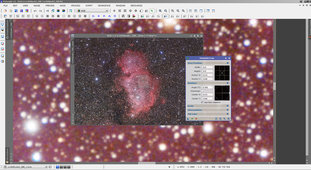

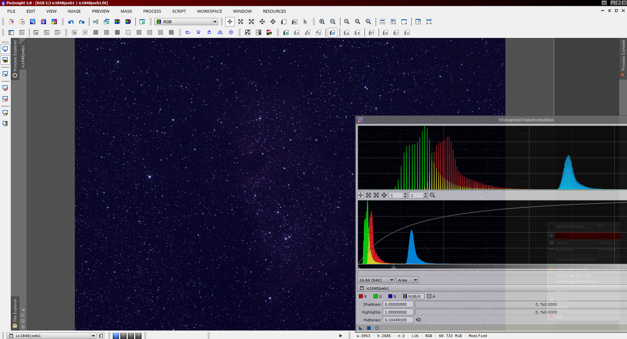

mon traitement

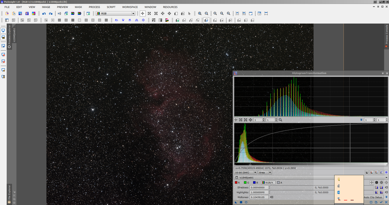

niveau
brute

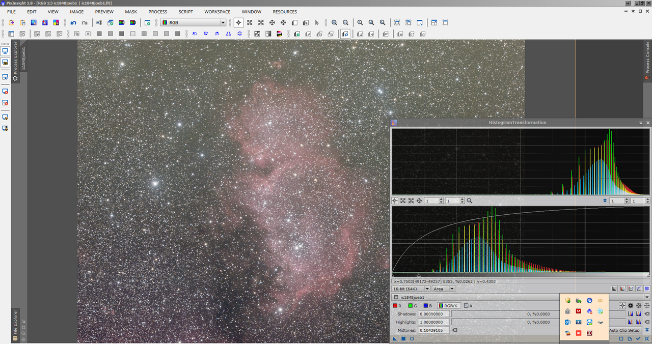

1ere eval
2nd eval

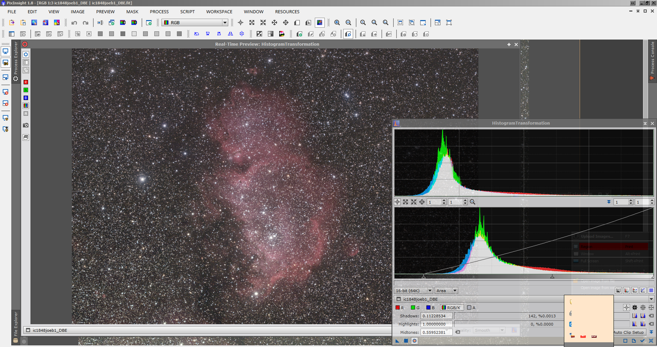

+ retouche des couches r v et b individuellement on cz debrouille pour les "montagnes de pixels" de 'l'histogramme se superposent

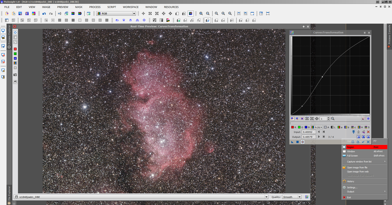

3em eval

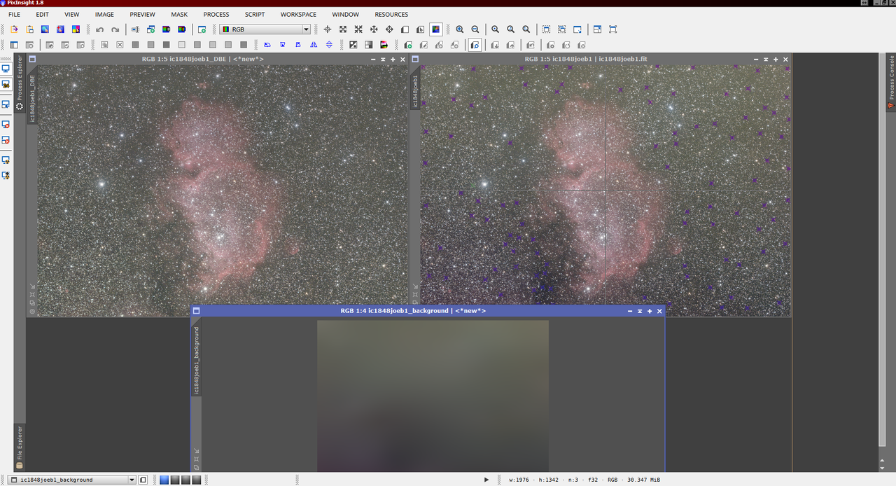

extraction du fond ciel manuel
apres avant

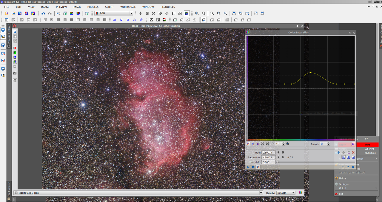

encore de l'histogramme
de la courbe cette fois
saturation

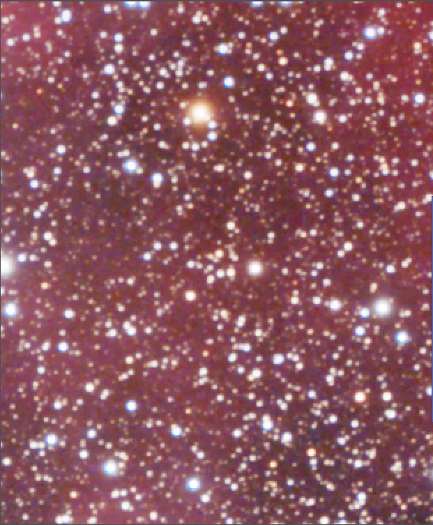

création d'un vignette de travaille rapide

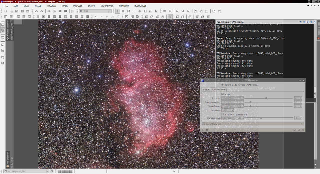

essais erreur avec tgv denoise
avant / apres
Image Image
(ici les valeurs choisies au final)
puis export sous psp (suite ci dessous)
