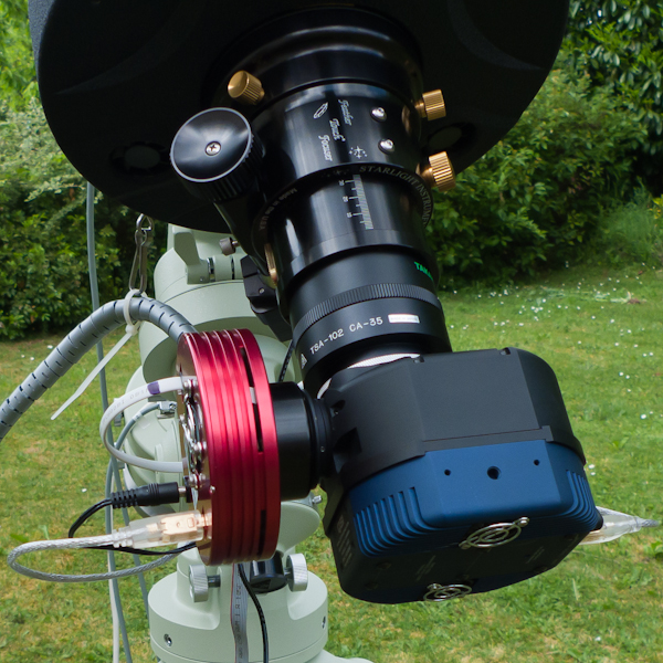

j'ai une QSI-540WSG
j'ai une FSQ106ED
JAMAIS eu aucun probleme avec une PL1M connecté sur la QSI pour trouver une étoile guide en 1 à 2s de pose, gain 100%, bin 1x1
j'ai depuis peu un RC de 10 pouces (2m de focale) : là, impossible de trouver une étoile guide avec la PL1M
J'ai acheté une Atik314L+ pour la remplacer : les étoiles guide sont revenues
Maintenant, avec la 314L sur la QSI en permanence, Sur la FSQ106ED, je ne sais plus ou donner de la tête tellement il y a des étoiles guide !
Voila une photo du montage sur le GSO lors de mes 1ers tests
