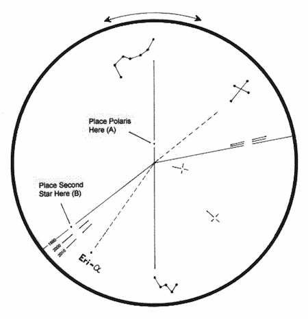

Ma G11 datant de 2005 , celle-ci était équipée du viseur PASILL3 , avec un réticule gravé pour les années 1990 à 2010.
Les derniers viseurs en date qui équipent les G11 sont des PASILL4 et sont gravés pour une utilisation de 2005 à 2030 , de quoi voir venir …

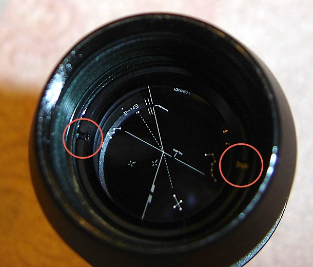

Une bague maintient le réticule plaqué dans son logement , il faut la dévisser.Elle est pourvue de deux encoches , personnellement j'ai utilisé mon pied à coulisse et ses deux pointes pour dévisser cette bague.

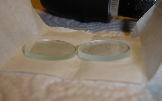

En plaçant les deux réticules côtés à côtés on constate que le nouveau (à droite) est plus épais que l'ancien.
