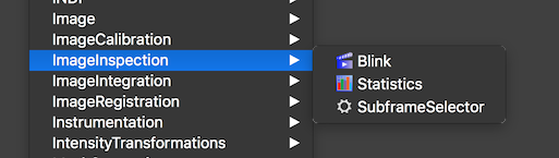

Il existe alors un nouveau process dans:
Process > ImageInspection > SubframeSelector
dans le même menu que Blink et Statistic

Si quelqu'un a du mal à l'installer sous macOS X je peux vous envoyer 2 ou 3 screenshots car je viens de le faire.
Effectivement rien à voir avec l'ancien module ! Vivement recommandé :-)
