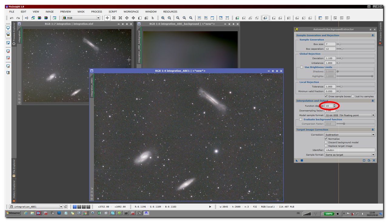

1 recadrage (léger pour éviter les effet de bord dû à l'empilement)
2 auto histogramme (pour neutraliser vite fais les couleurs)
3 et extraction du FDC (notez le degré de la fonction) (j'ai fait un peu plus de 10 essais avant de trouver le bon réglage et encore, ce n'est pas parfait)

si je peux me permettre, à mon avis plutôt utiliser DBE à la place de ABE... plus simple te plus effeicace. en plus quand tu utilise un polynôme de degré 15 je ne vois pas à quoi cela peux correspondre.... normalement on se limite à un ordre 1 ou 2, on voit encore ce qu'on adresse comme type de courbe. et si on utilise ABE il faut utiliser plutôt de gros box sizes : 50 et +).
un autre petit détail : une déconvolution n'adresse normalement pas les étoiles mais seulement les objets, c'est une fonction qui est censée faire ressortir les détails en tenant compte de la forme des étoiles comme référence, pas à modifier la forme des étoiles puisqu normalment un masque d'étoiles est appliqué et que l'on ne travaille que sur les parties lumineuses des objets.
Messages : 17393
Re: Tutoriel de traitement d'image du ciel profond
Message non lu par frédogoto » 30 mars 2018 15:17
j'ai voulu quelque chose de simple donc le ABE est plus simple, et surtout plus rapide
je t'invite de ton coté a DL l'image de bruno pour vérifier avec ton expertise qu'une autre solution que celle que j'ai fait est faisable et rapide
je n'ai pas mis 15° par plaisir : a chaque fois que j'augmente le degrée de la fonction, le fond de ciel gagne en uniformisation. Fait le test sur l'image de bruno, c'est très parlant :)
la déconvolution a aussi été faite sur les étoiles car si tu relis le tuto les étoiles sont allongée, j'ai donc souhaité réduire cet allongement
