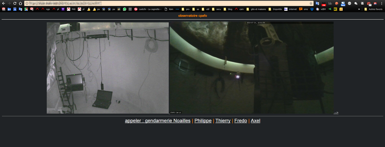

• La camera fonctionne sans soucis : vous pouvez y accéder sur cette page : info confidentielle sur cette page publique
SI Vous consultez cette page depuis un tel, en cliquant sur les noms en bas de page cela compose le numero du correspondant. Cette page sera étoffée au fur et a mesure
La camera de droite n’est absolument pas nyctalope. La nuit on voit que les led IR de la camera IP. Elle affiche une image fixe (pour le moment) pour avoir du liveview, il faut cliquez dessus).
Attention la camera ip NB (à gauche de l’ecran,) met une 20aine de seconde à démarrer
Vous pouvez jouer avec la caméra de gauche en cliquant dessu également

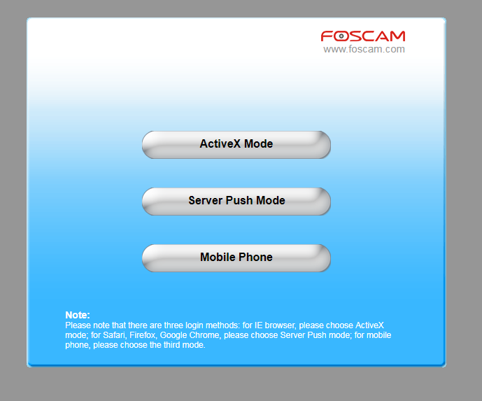

Vous etes ensuite invité a choisir votre type de flux :
Active x c’est pour le gens sous IE, le « push » sous pour chrome et FF et les autres

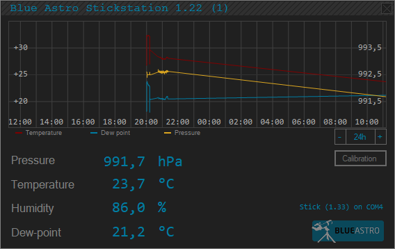

• J’ai installé le logiciel stickstation qui donne en CR en temps réel de la situation meteo
Les courbes sont linéaires car je l’avais désactivé hier soir et ça vient juste de reprendre
Malheureusement ce truc ne peut pas nous servir dans les différent soft astro.
Il faut quand même un truc sympa : il écrit un petit fichier texte en temps réel dans mes document actualisé toute les dix secondes avec les nouvelles valeurs, il faudrait que ej trouve un moyen d’afficher ces infos sur la page web des camera

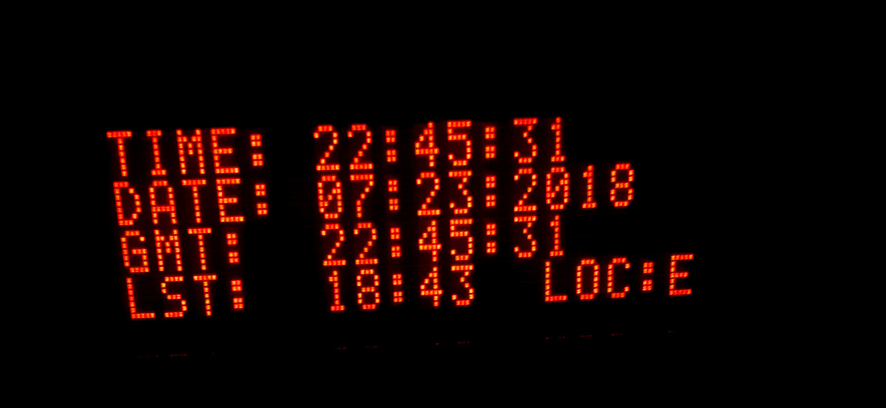

• dernier point : la raquette de la monture est décalé de deux heure
il etait 22:45 heure de paris (qui devrait etre LST (local standard time) et gmt il etait 18h43
bref, c'est inversé

Petite question. Quelle est la référence de la Cam extérieure Foscam PTZ ?
Je cherche une cam PTZ avec POE.
Messages : 17376
Re: Blog de l’observatoire CPAFO – Perceval 1
Message non lu par frédogoto » 13 juil. 2019 18:51
elle n'est pas POE. sinon c'est la foscamI9988
