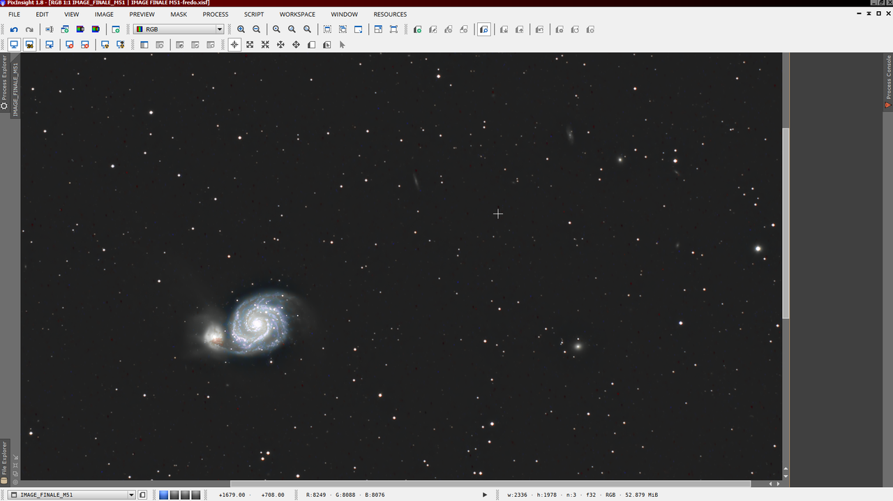

j'aimerais avoir votre aide sur M51 et les explications qui vont avec :
je joins le fichier pixinsight pour que vous puissiez m'aider à la traiter si vous trouvez le temps.
Merci

c'est fait avec un sony a7s ? le lien vers le fichier piginside est manquant ;)

Salut Thierry,
je n'ai pas PIX mais sur la base de ton JPG je peux déjà te dire qu'il faut enlever la dominante verte via le process SCNR.

Tu peux m’en dire davantage sur le processus SCNR

Message non lu par peppuccio » 20 mai 2019 22:49
Je n'ai plus pix sur ma machine mais de mémoire il suffit de lancer le processus sur l'image. Je n'ai pas souvenir qu'il faille modifier les paramètres.

Message non lu par peppuccio » 20 mai 2019 22:50
Si tu veux tu peux aussi mettre une brute juste après l'addition au format FIT dans le nuage AVEX et je ferai un traitement sous SIRIL + PHOTOSHOP.

Très bien, je t’envoIe une brut et une brut calibrée après alignement. Sur le nuage a Fichiers : M51

J’ai mis deux photos sur le nuage.
Une brut et une après alignement des étoiles de bayer et cosmetic correction

salut
j'ai vuet traité dans ton image. j'ai envoyé la nouvelle version sur le nuage avex dans la dossiers images / thierry
oici une prevue
NB qud tu souhaite une aide de ce genre le mieu est de mettre a dispo une image sans aucun traitement d'aucune sorte
ce que j'ai fait ici est assez simple : n'ayant pas réussi à oter cette dominante verte sans foutre en l'air le reste des couleur, j'ai juste désaturé fortement les couleurs du vert jaune verte à turquoise

Bonjour Thierry
La dominante verte vient souvent de la matrice de bayer qui a deux pixel verts pour un rouge et un bleu. Lorsque l'APN est defiltré la dominante peut aussi être rouge. Cela n'a pas grande importance puisque on peut refaire la balance des blancs. Comme cela dépend des outils utilisés pour faire le post traitement je ne vais aller plus loin dans cette réponse. Si tu regardes un tuto pixinsight dans la partie gestion des couleurs tu trouveras très certainement une explication claire de comment supprimer ces dominantes.
