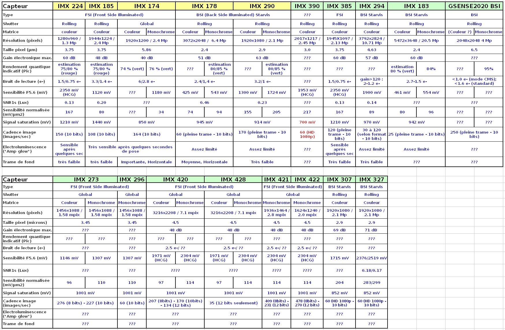

Message non lu par frédogoto » 04 avr. 2018 17:16
ce magnifique tableau est compilé par xs_man sur webastro doit vous permettre de considerer tous les aspects :)
pour le CP, nous serons particulièrement attentif à l'AmpGlow et le bruit de lecture
il apparaît donc que le capteur 183 est particulièrement intéressant, mais pour l'utiliser, il faut du matériel bien au point car les pixel sont minuscules
