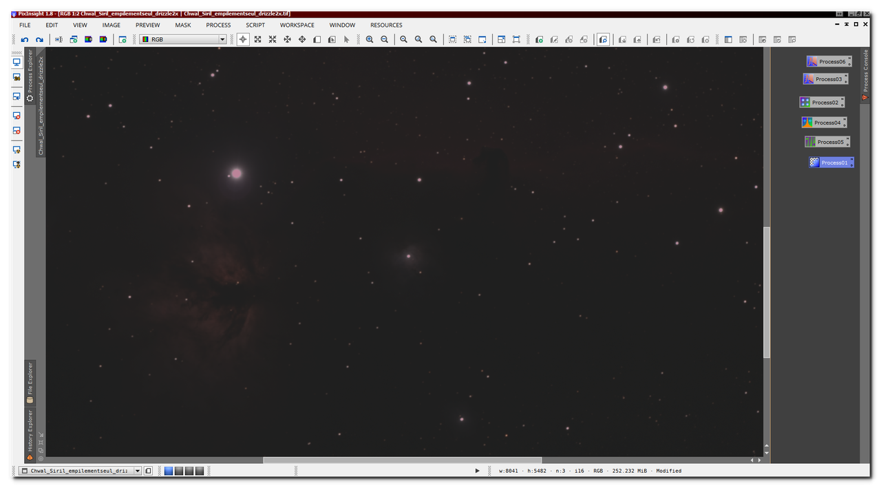

j'ai donc dl la version issue de Siril

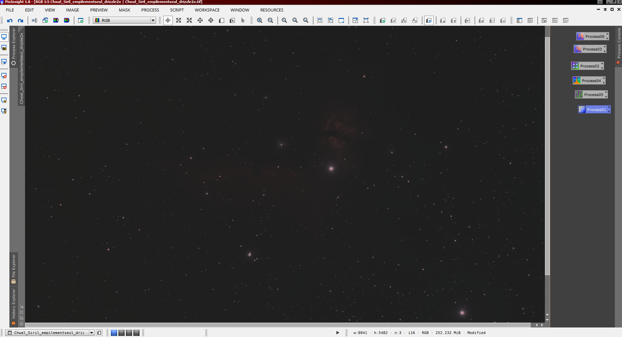

j'ai immédiatement fait un auto histogramme + rotation 180°
et une courbe de niveau manuelle

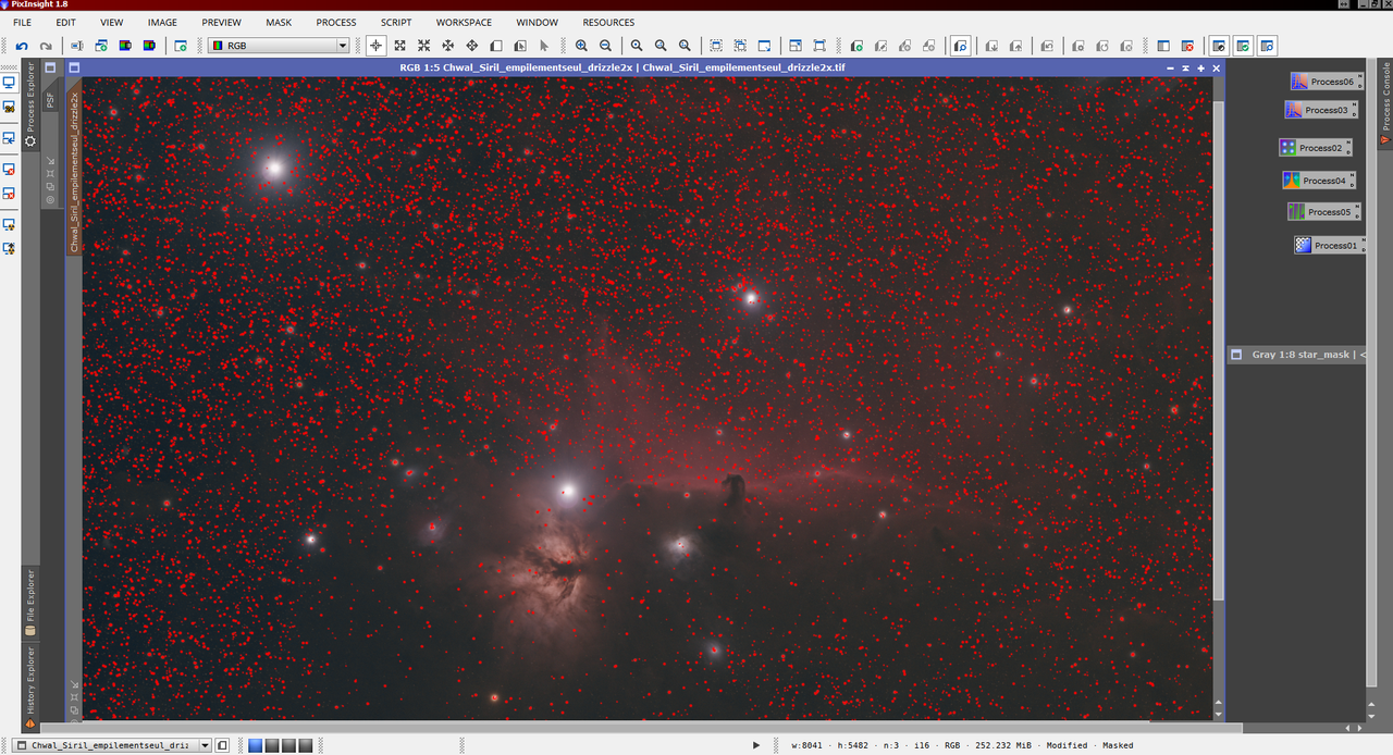

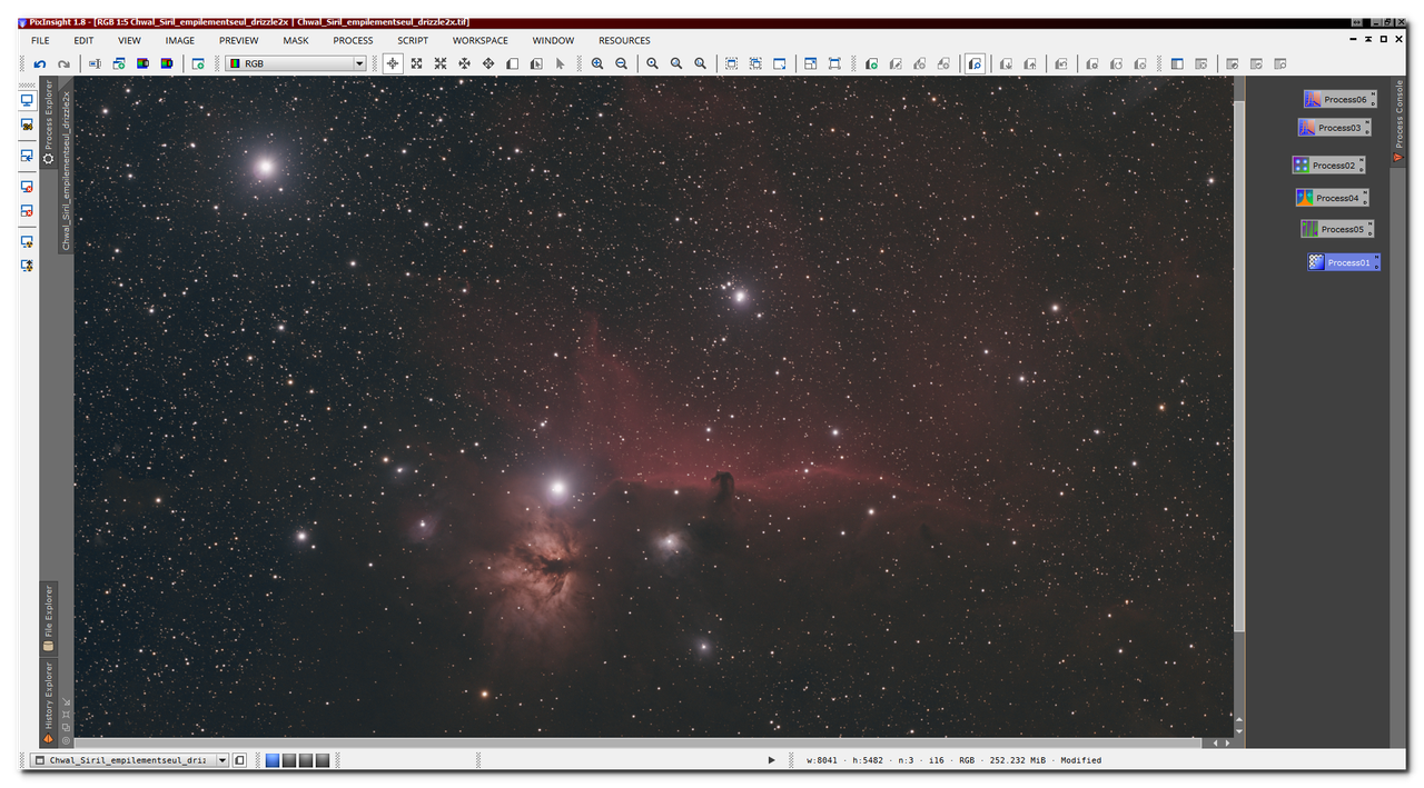

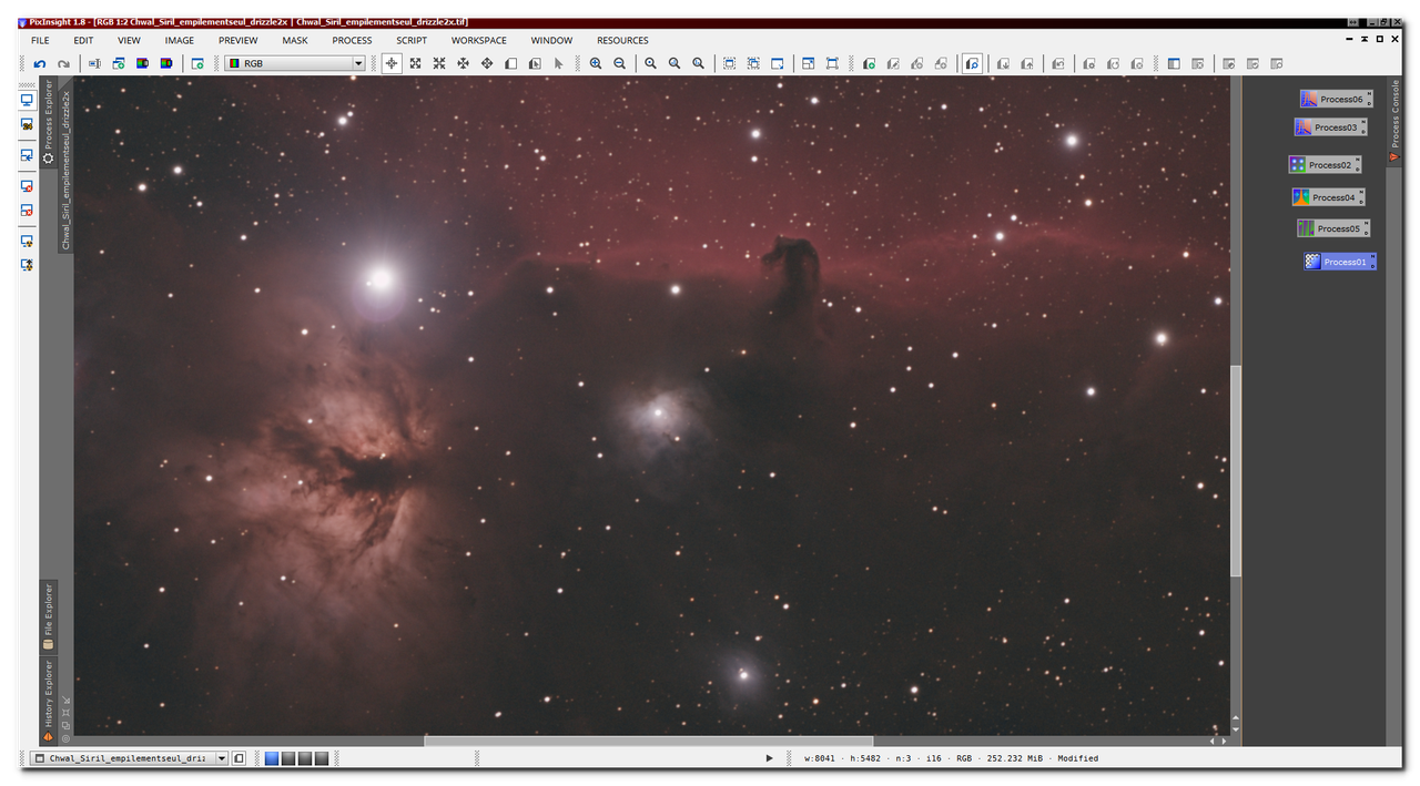

vue globale :
la dynamique de l'image est bonne, le bruit très contenu, on va pouvoir jouer un peu

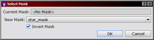

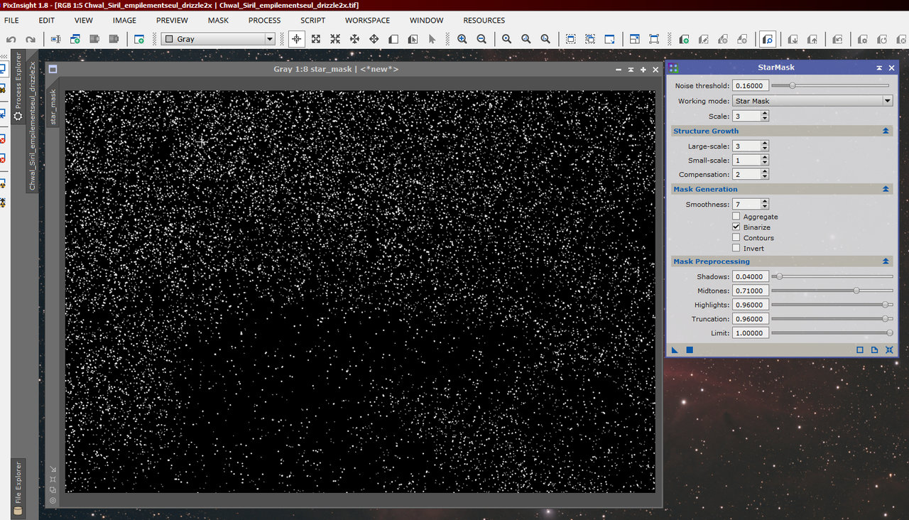

après quelque essais erreur j'ai créé un masque d'étoiles avec ces valeurs

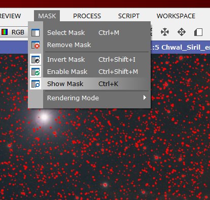

puis je le sélectionne
et vérifie que les étoiles sont bien "couvertes"
puis je désactive la "visu" du masque, on y reviendra plus tards

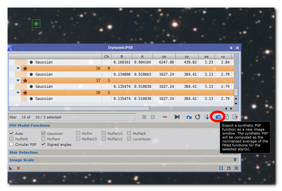

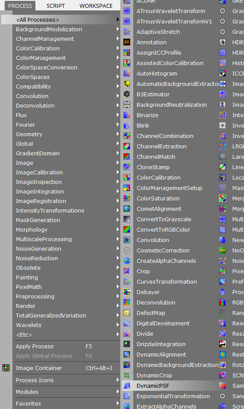

pour se faire en va créer une étoile type en moyennant plusieurs étoiles, pour ça on utilise la fonction dynamic psf

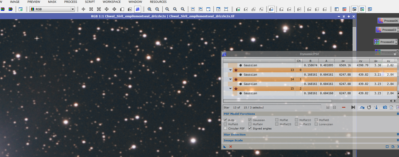

et on choisi des étoiles dispersée à l'écran . très important il faut qu'elle ne soit pas saturée : elle doivent ressemble à des billes,, pas à des disques

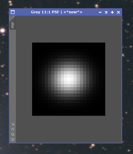

puis on synthétise l'étoile artificielle :
ce qui donne (ici, l'image est grossie 11x )

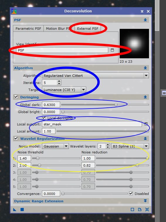

ensuite on appelle la fonction deconvolution
il faut aller dans l'onglet external psf et dans view identifier choisir l'image de l'étoile artificielle crée, généralement elle s'appelle "PSF"
l Algorithm
le choix de la méthode dépend de chacun, je trouve en générale que le van Cittert donne des resultats plus fin et plus subtil, mais il n'est pas toujour efficient. ça dépendant des images, il faut essayer. dans tous les cas il convient d'avoir la main légère
il faut avancer en faisant de nombreux essais erreur. les calculs pouvant etre long j'ai procédé a une copie recadrée de l'image pour pouvoir faire des nombreux essais sans avoir à attendre trop longtemps le resultat de chaque calcul
bref apres quelques essais erreur, je suis arrivé à ces valeurs :
global dark 0.63, local deringing +local support = star_mask etc...
