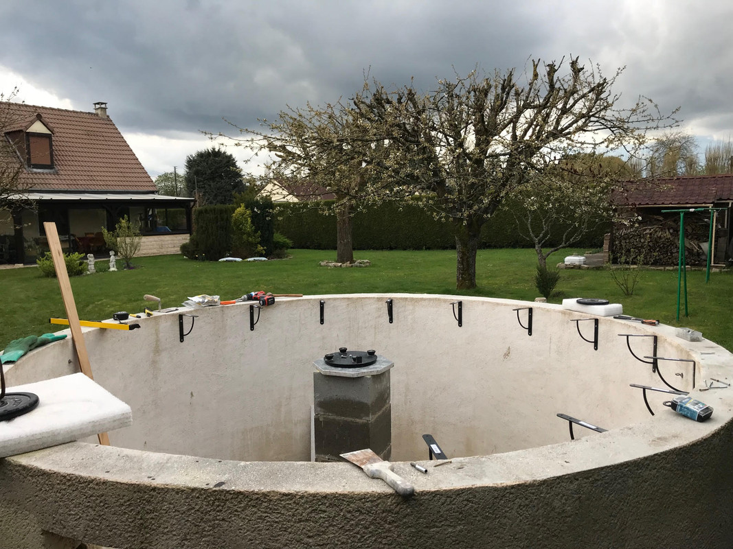

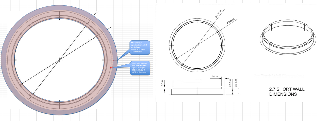

Nous avions un défi de taille au sens strict :
Il fallait assembler une coupole de 2.70m de diamètre sur des murs porteurs de 3m
Pendant notre séjour dans le Quercy, nous avions imaginé des solutions à base d’équerres et de matière découpée en anneau pour faire le rattrapage, le diametre du mur de l'observatoire étant plus grand que celui de la coupole.
Philippe finit par trouver dans un magasin de bricolage évoquant la légende arthurienne, une planche de matière synthétique se travaillant comme du bois, mais 100% imputrescible
Le découpage, la disposition et les ajustements de l’anneau nous prirent la journée

De mon coté j’avais commandé un câble Ethernet de 50m cat 6 blindé et Axel une gaine prefilée. Non sans quelques difficultés nous finîmes par passer l’un dans l’autre et relions l’observatoire à la maison. Il reste de nombreux points à voir à ce sujet -perçage des murs et raccordement à la box-
Le dimanche suivant, Philippe entreprenait une longue séance de mise à niveau de l’anneau de rattrapage. J’arrivai en milieu d’après midi pour l’assister, nous fixâmes l’anneau puis les systèmes de roulettes de la coupole.

donc l'observatoire est désormais relié a internet et va pour commencer a etre équipé.
certa ce n'est pas encore fini, mais le plus gros est fait
ci dessous quelques photos
Image Image Image
Image Image Image
Image Image Image
Image Image Image
Image Image

Messages : 17376
Re: Blog de l’observatoire CPAFO – Perceval 1
Message non lu par frédogoto » 03 juil. 2018 20:39
oué. j'ai pu piloter le cimier a distance. donc ok pour ça
