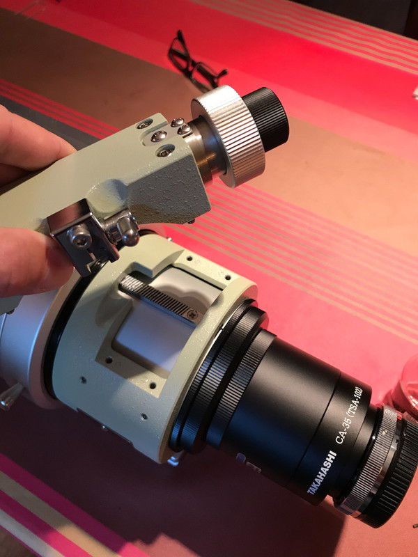

J'ai donc retroussé les manches pour faire quelques ajustements:
1) Après avoir démonté le moteur de mise au point et tout ce qui dépasse à l'arrière de la FSQ
2) Je démonte le système de mise au point (au passage je ressere le MEF3 qui a du jeu également!)

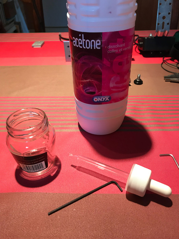

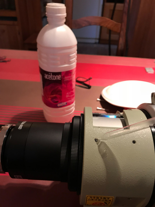

3) Il faut malheureusement s'attaquer à la colle dans les têtes de vis avec de l'acetone. Donc => des clefs, une pipette, et un petit pot d'acetone
4) L'ajustement se déroule sur ces 4 visses. Donc une goute d'acétone, puis on trempe la clef dans l'acetone et on ressere d'un petit 1/8 de tour.
Attention cela va très vite et l'avantage d'avoir démonté le focuseur préalablement c'est que l'on pourra sentir la contrainte que l'on ajoute sur le drawtube.
Attention à ne JAMAIS toucher au 4 visse sur le dessus du focuser! Ce sont elles qui assurent la collimation du focuser de l'instrument.
Ce que l'on souhaite, c'est régler la dureté du focuser et non pas refaire la collimation !
