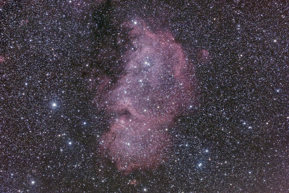

Bonjour à tous,
je commence à dépiler les photos faites lors de mes congés de début septembre dans les alpes de haute provence.
Je suis arrivé le 2 et reparti le 16. Au début ciel plutôt correct mais présence de la lune assez vite en soirée.
Le ciel à coté de Valensole est un bon ciel de campagne avec un halo présent au sud ouest qui provient de Marseille (85 km à vol d'oiseau).
Pour ceux qui y étaient c'est très proche du ciel de Saint Michel de l'observatoire.
Donc pour ouvrir le bal la nébuleuse de l’âme ou IC1848. 318 poses de 30s sur 2 soirées. Dark + Flat + Offset.
Matériel habituel : Avalon + FSQ106 + A7S Astrodon
Traitement SIRIL et Scripts sous PS
Pour ceux que ça intéresse la brute de registration est ici

C'est joli mais assez bruité et pas assez dense pour 3h de pose.
Il y a aussi un gros problème de flat car la nébuleuse apparaît dans un gros fond circulaire sombre.
Globalement, je pense qu'il reste une marge d'amélioration au traitement.

C'est évident, il existe un problème au pré-traitement car la brute de registration manque réellement d'uniformité.
Jo peux tu vérifier que tes flats ne sont pas saturés ? Car en l'etat même avec un DBE on va faire souffrir l'image pour corriger le tir...

Je savais tout ça mais je voulais savoir à quel point c'est visible.
Je vais vous poster le flat car depuis le début avec cet A7S il y un truc qui me dérange.... J'ai bien entendu fait attention à ne rien démonter depuis la prise de vue et j'ai l'indice de mise au point avec le focuser pour retrouver la MAP et éventuellement refaire les flats.

C'est à chaque fois une prise de vue de début de soirée, il va falloir certainement que je soit plus sélectif sur les poses de début de soirée ...

Très belle image. Les couleurs semblent cependant un poil fades. Même sans Ha, on a l'habitude de la voir plus rouge.

Non et j'ajoute que tout est monté en vissé en M52 avec la bague SONY large (pas de vignettage normalement). Du coup je ne comprends pas pourquoi j'ai ces fichus cercles au milieu. D'ailleurs c'est systématique mais plus visible sur les objets qui sont faibles et pour lesquels il faut tirer sur les niveaux au maximum.

J'ai fait les flats sur place au Tshirt blanc sur le soleil et je viens de les recommencer, car effectivement dans le vert ils sont bien trop forts.
Cependant en recommençant la manip cette fois bien tranquillement dans mon garage j'ai pu remarquer que le bleu réagit très différemment du rouge et du vert en fonction des temps de pose.
Je suis en train de traiter une série de 100 poses pour voir si cela se comporte mieux.
Je vous tiens au courant

Bon, j'ai l'impression que cela venait des flats. J'ai traité 100 poses et cela semble beaucoup mieux.
Je viens de relancer le pre-traitement. il n'y a plus qu'a attendre la fin du script

Nouvelle version complètement reprise avec les nouveaux flats.
Je pense que beaucoup mieux (enfin j'espère).
Il me reste un peu de gradien en bas à droite que je n'ai pas vu avant le passage sous PS.
Je recommencerai ça plus tard.

C'est bien mieux coté pré-traitement, oui il y a un petit gradient ;)

incomparable, reste a parfaire l’équilibre des couleurs, opération délicate

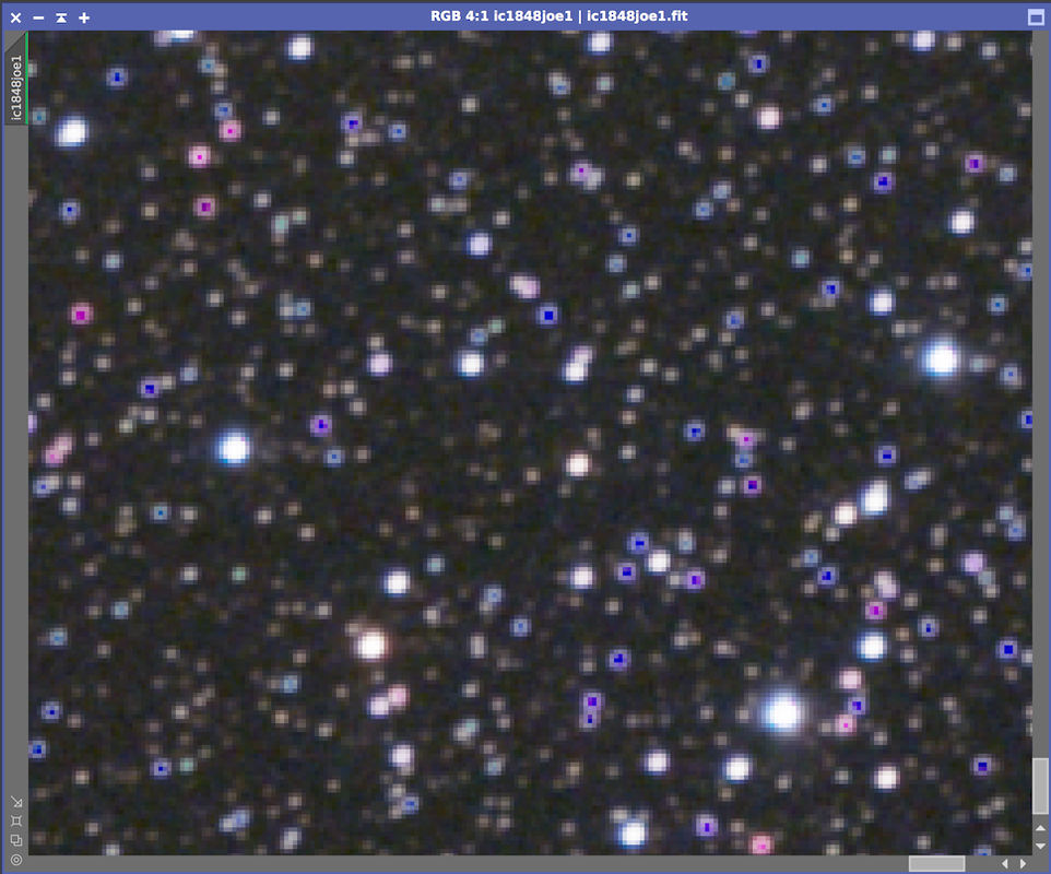

Pas de poses de +30s dans cette série. Donc sauf erreur de manip de ma part pas de star eater mais un problème encore avec le script de pretraitement.
Je regarde une brute isolée...

Non j'ai vu cette annonce (je suis abonné aux annonces SIRIL) il s'agit d'un problème de traduction de bias par offfset qui faisait que les flats n'étaient pas optimisés par les offset.
Je suis en train de vérifier si la recherche des points chauds et froids n'est pas la source des problèmes... Comme la correction cosmetique n'affiche pas à l'écran en temps réel ce qu'elle fait sur l'image, c'est dur de trouver les bons paramètres.

bon nouvelle version sans correction cosmétique qui semble bouffer les étoiles et peut-être un peu plus poussée.
et le lien vers la BDR https://www.avex-asso.org/filerun/wl/?i ... NulECP1MbI
