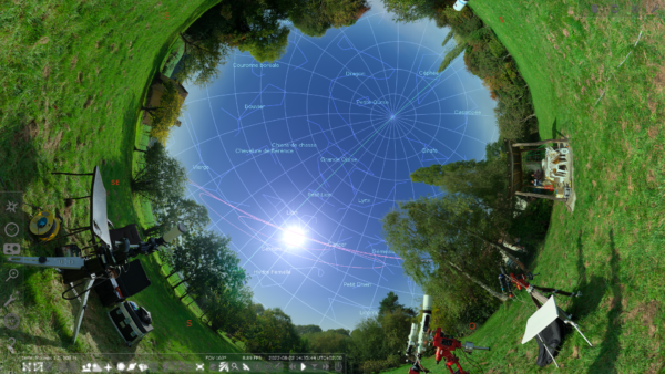

Exemple d’utilisation d’un panorama personnalisé dans stéllarium (allez directement à la 48e seconde)

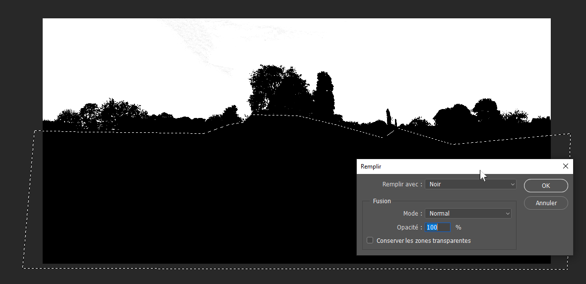

ensuite au pinceau vous commencez a noircir les les lacunes du sol
comme ici
cela peut paraitre fastidieux mais en vrai cela mas pris moins de 12 minutes
on peu également utiliser la selection polygonale, ou si vous etes un expert, la plume (plus precise)
vous remplissez avec du noir avec Maj + F5
vous devirez avoir un résultat sensiblement egal à ceci

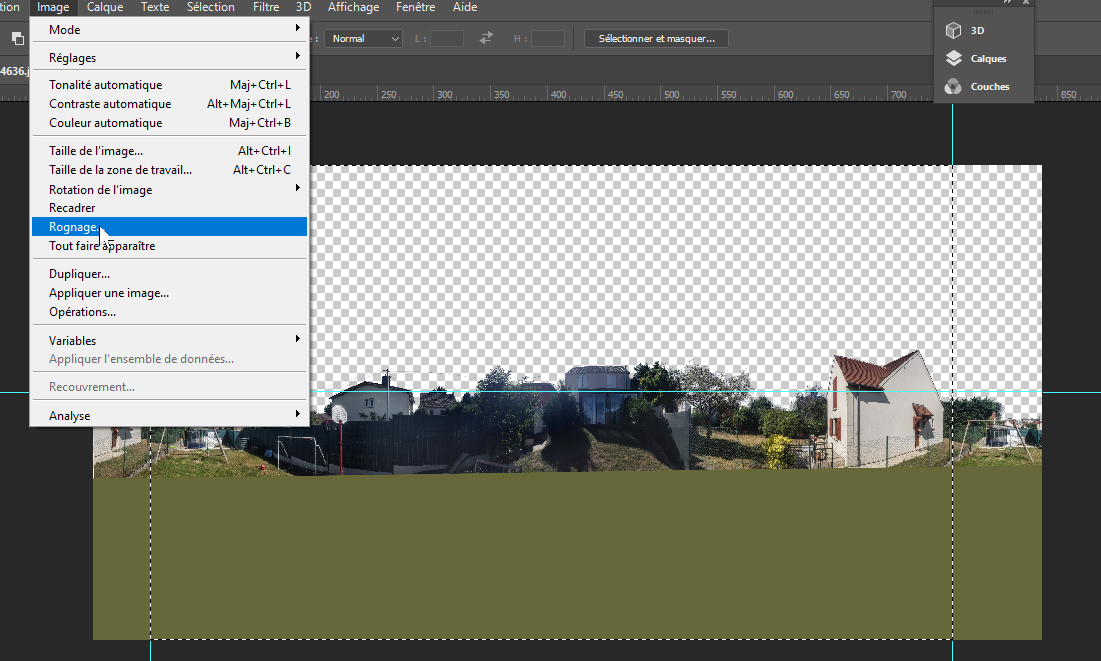

puis vous recadrez l’image selon les reperes
avant :
apres
remplissez le bas de l’image avec un couleur rappelant le sol
puis recadrer verticalement de façons a respecter les proportion 2:1 (taille de la zone de travail a ne pas confondre avec taille de l’image)
enregistrez votre image en PNG avec transparence (t’aille originale puis une seconde version réduite a 8000×4000)
