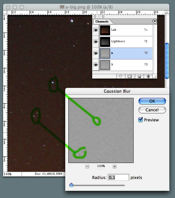

3 Nous commencerons par ôter ce chromatisme : pour ce faire nous plaçons notre image en mode Lab (Luminace, chromie A et chromie B c’est un mode spécial très pratique qui permet entre autre de travailler sur les infos de couleur sans toucher aux infos de luminausités et réciproquement voir l’article sur le chromatisme)
5 Puis, nous demandons à photoshop® d’afficher, si ce n’est déjà fait, la palette Couches ( channel en anglais ), fenêtre affichable via le menu fenêtre de photoshop®.
Puis, nous sélectionnons la couche « a » ( l’image devient grise ), puis cochons l’œil de la vue « Lab » ; l’image repasse en couleur. La couche « a » contient des infos couleurs ( tout comme la « b » ) sur laquelle nous allons intervenir afin d’atténuer le chromatisme.
Normalement, la couche A doit être surligné en couleur, les autres couches demeurent neutres, cela veut dire que tout ce que nous ferons n’affectera que cette couche.
Appelez le menu filtre -> atténuation -> flou Gaussien.
La fenêtre ci contre apparaît. dans l’espace de prévisualisation, vous pouvez voir un fond gris relativement uniforme ( qui représente l’aspect brute de la couche « a » ) avec ici et là des picots, irrégularités en tout genre, nous allons lisser ces irrégularités en y appliquant un flou assez sévère.
Pour l’image ci-contre, une valeur de 6 a été nécessaire, mais on peut tout à fait avoir besoin d’aller au delà pour certains cas d’image fortement « chromatisme ».
Une fois la couche « a » opérée, effectuer la même action sur la couche « b ».
