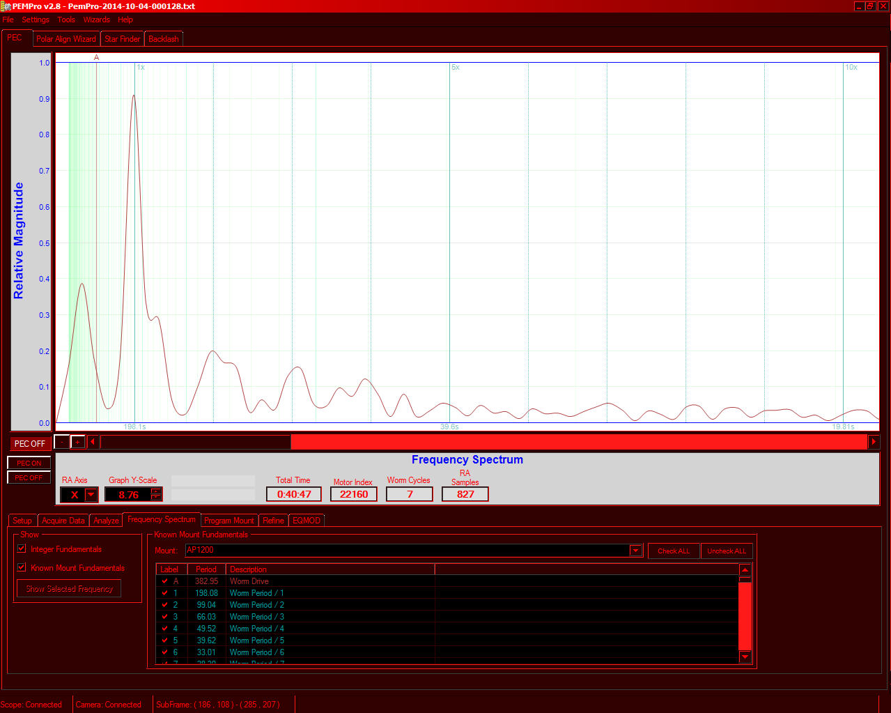

J’ai donc analysé ces 2 courbes
Voici l’analyse de la première suivie de la seconde
On mesure immédiatement leur parfait recoupement : l’ep est donc parfaitement prévisible et je me suis empressé d’injecter ces résultats dans EQMOD pour en faire un PEC permanent
je vous met ci dessous le fichier TXT des mesures si vous voulez jouer avec
http://www.avex-asso.org/dossiers/wordpress/wp-content/uploads/2014/10/eq8-fredo.txt
