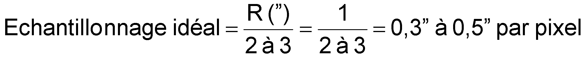

 Cas n°2 : Imagerie du ciel profond (20 minutes de pose), turbulence (amplitude de 3” sur 20 minutes)
 Equation3

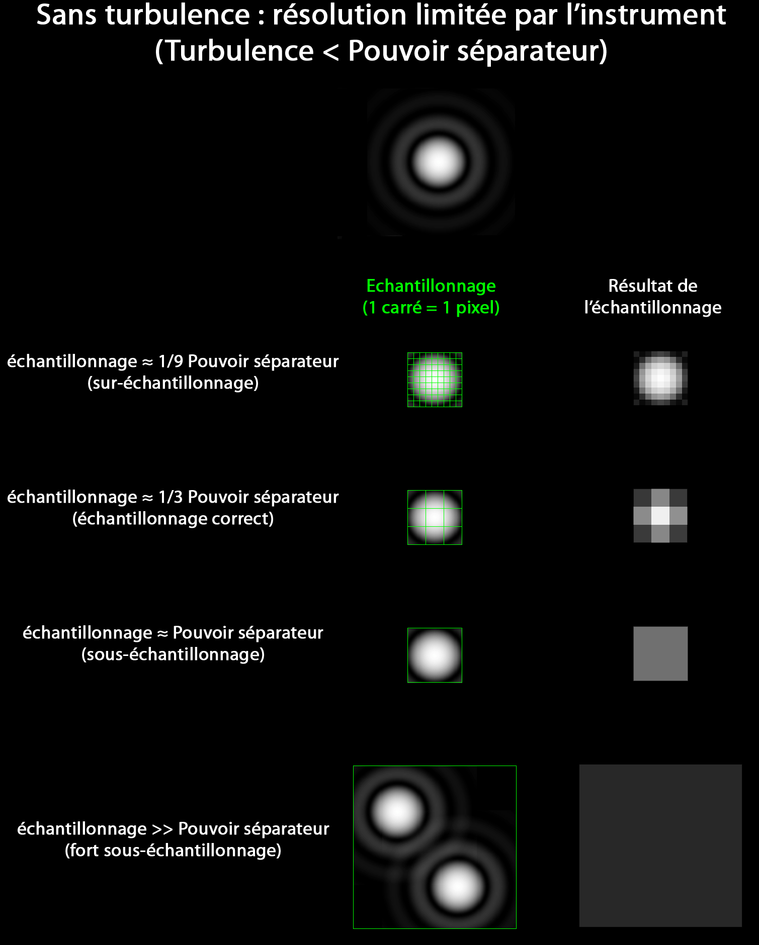

 Notons au passage que l’échantillonnage selon le théorème de Nyquist-Shannon représente la règle de l’art mais que dans la pratique, on est parfois amené à s’en écarter (dans le monde réel, on ne fait pas toujours ce que l’on veut !). Et c’est d’ailleurs souvent le cas en imagerie du ciel profond où d’autres paramètres peuvent venir jouer les trouble-fête, comme la qualité du guidage, par exemple.
Les conséquences d’un bon ou d’un mauvais échantillonnage, c’est ça :
 Etoile_Echnatillonnee_Sans_Turbu
 Etoile_Echnatillonnee_Avec_Turbu
