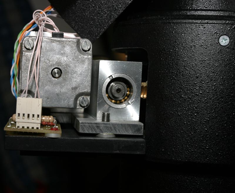

Premières constatations : il y a beaucoup de pignonnerie du côté des motoréducteurs. Deuxième constatation, la place disponible est compatible avec leur remplacement pour un système d’entraînement par poulies/courroie et les accès sont faciles. En revanche, le réglage du contact roue dentée/vis sans fin n’est pas encore très clair pour moi, mais il est nécessaire car lorsque les freins sont bloqués, on sent qu’il y a un peu de jeu à corriger. Autre source de satisfaction, la les fils du moteur sont connecté à une prise Sub-D9 standard qu’il ne sera pas nécessaire de changer lors de l’installation d’un Picastro. Bref, cette monture va pouvoir évoluer à moindre coût et deviendra je l’espère un engin redoutable pour l’imagerie, avec une forte capacité de charge pour un prix somme toute très inférieur à la concurrence. Mais ce n’est pas complètement “plug & play”. Enfin, dans ce bas monde, si on pouvait avoir le meilleur matos à bas prix, ça se saurait.
