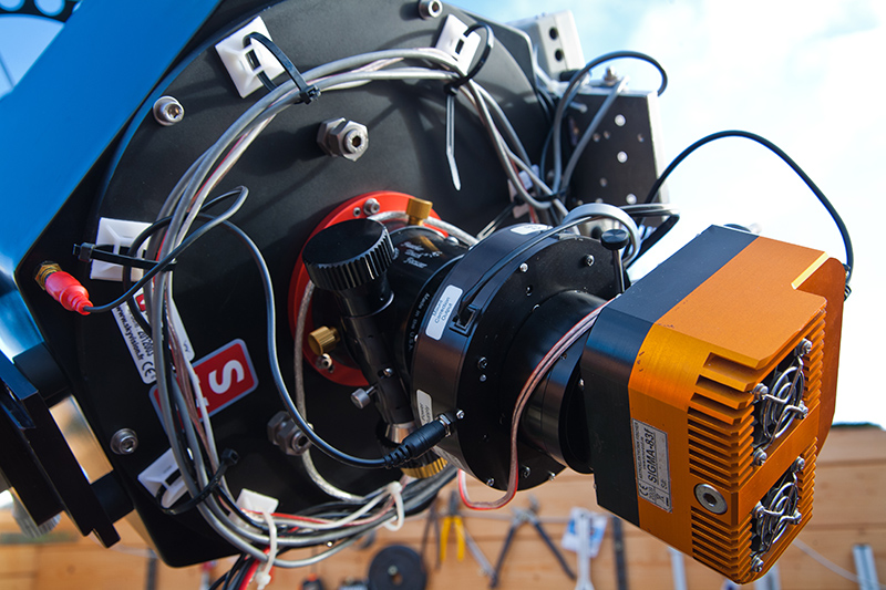

Il s’agit d’un système relativement simple : un miroir ou lame optique est monté sur des micromoteurspiezo-electrique. Ces moteurs actualisent en temps réel la position de la lame en fonctions des indications données par la caméra de guidage.
voici a quoi cela ressemble :
Mais dans mon cas précis, il améliore de la même façon les performances de la monture en corrigeant les défauts de cette dernière, en temps réel !
Ce système vient s’intercaler entre la lunette et le capteur imageur
Grâce à ce système j’ai pu atteindre des poses d’une demi-heure avec la FSQ106 + CG5 + CCD sigma 8300 (pixel de 5µm) sans aucun déchet !
